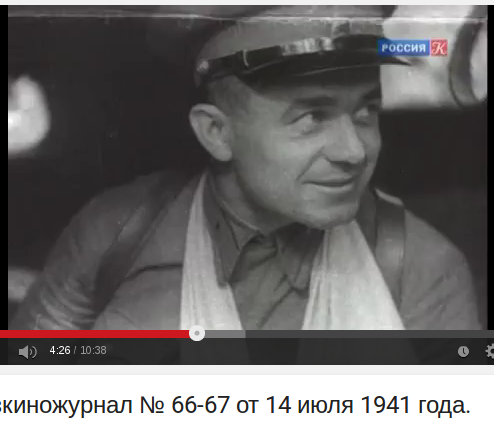

бригадный комиссар Герасименко.. диктор говорит о "командире Герасименко"..

stern писал(а):
комбриг Герасименко? диктор говорит о "командире Герасименко"..
Нет, это явно не комбриг. Бригадный комиссар, может быть.
Скорее всего, начальник политотдела 6-й армии бригадный комиссар Кондрат Васильевич Герасименко. Других бригадных комиссаров с фамилией Герасименко мне неизвестно.
Но он конечно не танкист. Петлицы и фуражка общевойсковой расцветки, т.е. с малиновым "прибором".

СообщениеДобавлено: 09 апр 2016, 16:52
Сообщения: 101
ясно, спасибо! похоже все говорит за ЮЗФ.

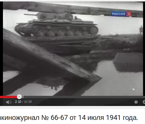

Вроде обсуждали уже где-то этот Союзкиножурнал. КВ-1 по матчасти соответствуют только 8-й танковой дивизии на ЮЗФ.
Илья, у вас на сайте написано, что это танки выпуска октября-декабря 1940. Тогда под них могут подойти и семь КВ 12-й тд с известными серийниками, полученные в декабре 1940, так? Один из них был потерян в Николаеве, а остальные - неизвестно где и когда (мне, во всяком случае).
Хотя соседство с Т-28 говорит в пользу 8-й тд - если это не съемки в разных местах, а то и разных съемочных групп, конечно.
Все машины выпуска октября - декабря 12-й тд уже имели шаровую установку в лобовом листе. Два танка более раннего выпуска еще не имели усилительного кольца погона башни. Здесь же мы видим и порт в лобовом листе и усилительное кольцо.
Так что это танки 8-й тд. Эта дивизия имела 18 танков выпуска октября 1940 года - 16 с портом и 2 с шаровой установкой в лобовом листе.

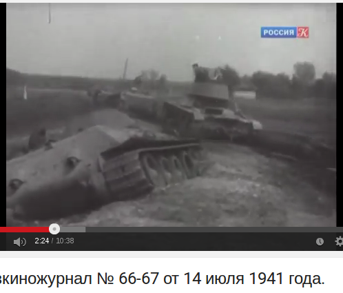

обсуждение было, но минимальное:
https://vif2ne.org/rkka/forum/0/archive/74/74910.htm
Т-34 там похоже застрял в воронке..

а ведь это тот же Т-34 !
это поставка уже май-июнь..
Тот же - не тот же, но очень похож! Катки так же смещены друг относительно друга. Но полка надгусеничная сорвана большей частью, в отличие от машины из хроники. Могли и за это время сорвать, конечно.
Известно, откуда этот танк? Я их не очень-то опознаю.
По каким признакам май-июнь?

Сообщения: 101
отсутствует заглушка на башенном люке. На апрельском чертеже башни ее уже нет.
