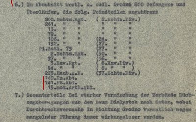

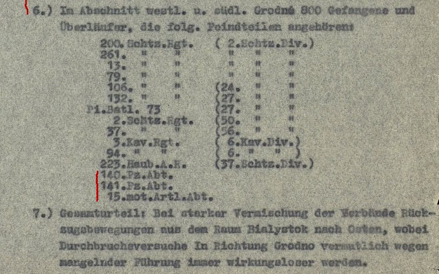

В документах 3 ТГР наткнулся на состав подразделений плененных красноармейцев:
140TP.jpg [ 178.21 КБ | Просмотров: 11363 ]
Указывают 140 и 141 ТП очевидно 27 тд. Других дивизий с такой нумерацией ТП в июне между Гродно и Лидой просто не существовало.
Однако любопытно, что танкисты этих ТП были пленены в полосе 3 ТГр, т.е. севернее основной дороги на Барановичи, Столбцы у которой действовал 17 МК и 27 тд ессно.
Последней строчкой идет некая 15. моторизованная арт. бригада -- т.е. прообраз 209 мсд. Это единственное упоминание в немецких документах о 209 мд.

Bildschirmfoto-4.png [ 107.96 КБ | Просмотров: 11356 ]
Ошибки есть конечно, но в целом неплохо. Они, кстати, называют 140-, 114-й "батальонами", не полками, но по аналогии с '15 мот. Абт.' можно предположить что-то более крупное :)

stern писал(а):
ну как же небыло ?
Вложение Bildschirmfoto-4.png больше недоступно
Так и не было. Нумерация всех полков известна и открытий тут не будет.

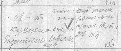

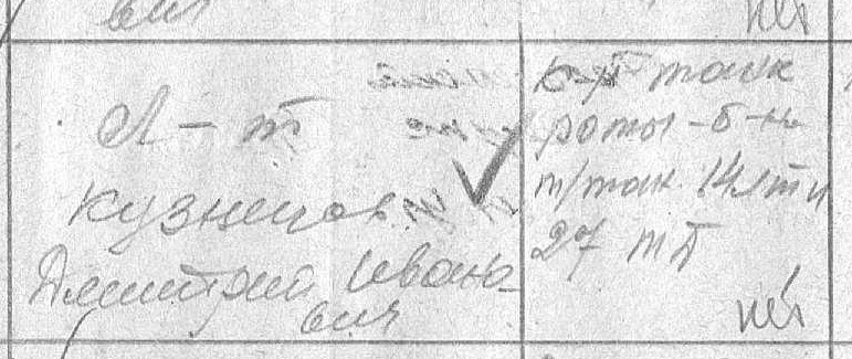

Насколько я помню, эти сводки составляли уже в 1943 г. Как переписали откуда-то, так и переписали.
В другом месте вообще 14 лтп получился.
27тд.jpg [ 142.09 КБ | Просмотров: 11353 ]
15 мотоарт.абт. - тоже непонятно что, если уж быть совсем точным и считать, что 15 - это 15, а 13 - это 13.
А если так не считать, то подгонять цифры можно до бесконечности.
И еще раз обращаю Ваше внимание, что в таблице кроме танковых частей есть и другие ошибки.

stern писал(а):
Касательно "141 ТП" - я думаю это 140-й, т.е. кто-то плохо понял, или плохо назвал :D - еще более вероятно!
Да, скорее всего 140 при переписывании превратилось в 14 лтп, который потом разобрали как 141 тп.
