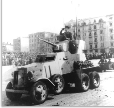

Туркам поставили именно БА-3 - на Цусиме я дал пояснение, посмотри http://tsushima.su/forums/viewtopic.php ... 69#p782469
По Туркам, спасибо, ясно. Итого им передали 68 Т-26
Пока что на фото http://s004.radikal.ru/i205/1401/3d/9bdf2b7aee94.jpg на кормовом листе справа люк(дверь) кормового поста управления не просматривается.
О чем вообще можно судить по таким фотографиям?
По всем советским документам по поставкам в Турцию, что я приводил, фигурируют БА-3.
"Бронеавтомобиль БА-3 с 45-мм пушкой и пулеметом ДТ на шасси Форд-Тимкен".
Да видел я этот документ! Ты на фото внимательно посмотри.
А здесь откуда информация? - http://www.tankfront.ru/neutral/turkey/turkey.html
Ну, извини, других пока нет.
Я привел советские документы по поставкам в Турцию из РГВА. Откуда у Стаса информация, спрашивай у него.

Ещё одна.
Да всё я прекрасно понимаю! Документ архивный, спору нет. Так же как нет и нормальных фотографий, чтобы чётко определить марку БА. Эти БА-3 и БА-6 так похожи... :D

БА-3 это. Точно. Сравни чертежи обоих с фотографиями. Там и без "заднего прохода" индивидуальные черты налицо
Какие? Нормального фото двухстворчатого люка МТО нет. Но вот люк мехвода действительно похож на БА-3... Если бы ещё нормальное фото передней части было. У БА-6 на вернем лобовом листе дополнительный прямоугольный люк есть, для охлаждения движка. У БА-3 такого нет. Но все фотографии турецких БА как назло не с того ракурса сделаны, как нужно... :(

download/file.php?id=381&mode=view
Присмотрись повнимательнее: верхняя половина люка открыта

http://forum.tankfront.ru/download/file.php?id=381&mode=view
Они, заразы :x , умудрились на лобовую часть тёмный оттенок камуфляжа нанести... Вроде да, 2 половинки...
Ну что ж, соглашусь с большинством! Это БА-3 :)
