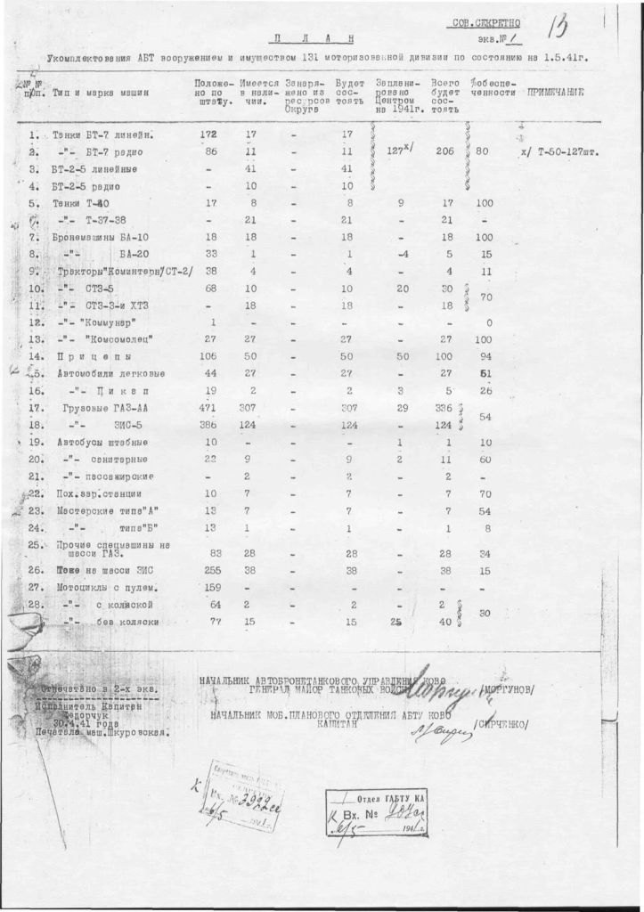

Только в штатах орвб м/в ее нет.
Po_shtatam_page013.jpg [ 99.15 КБ | Просмотров: 11828 ]
Вот здесь они уже есть: 172+86=258
