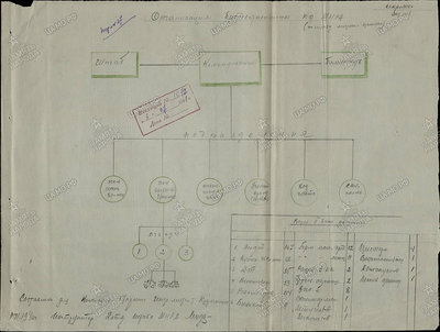

 Заголовок сообщения: организация бронебригады МНРА
СообщениеДобавлено: 08 сен 2015, 16:10
Сообщения: 163
Откуда: Орел
орг бронебригады МНРА.jpg [ 234 КБ | Просмотров: 16696 ]
 Заголовок сообщения: Организация бронедивизиона МНРА
Сообщения: 163
Откуда: Орел
орг бронедивизиона МНРА.jpg [ 163.3 КБ | Просмотров: 16696 ]
 Заголовок сообщения: Re: армия мнр
СообщениеДобавлено: 08 сен 2015, 21:54
Сообщения: 1698
Спасибо
