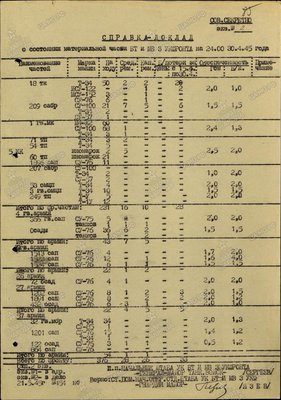

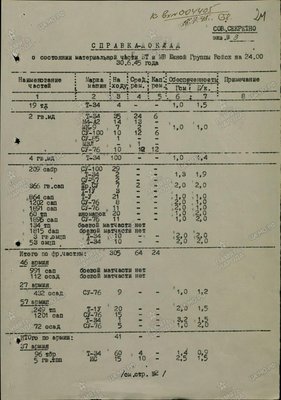

на 3 УКРФ было 2 тп 60 и 249 на нем технике плюс 366 гв сап
00000113.jpg [ 144.52 КБ | Просмотров: 36293 ]
А иномарки - это обязательно трофеи? Может шерманы?
СообщениеДобавлено: 07 фев 2016, 18:52
60 вычёркиваем

864 сап тоже получил нем технику
00000038.jpg [ 106.47 КБ | Просмотров: 36284 ]
