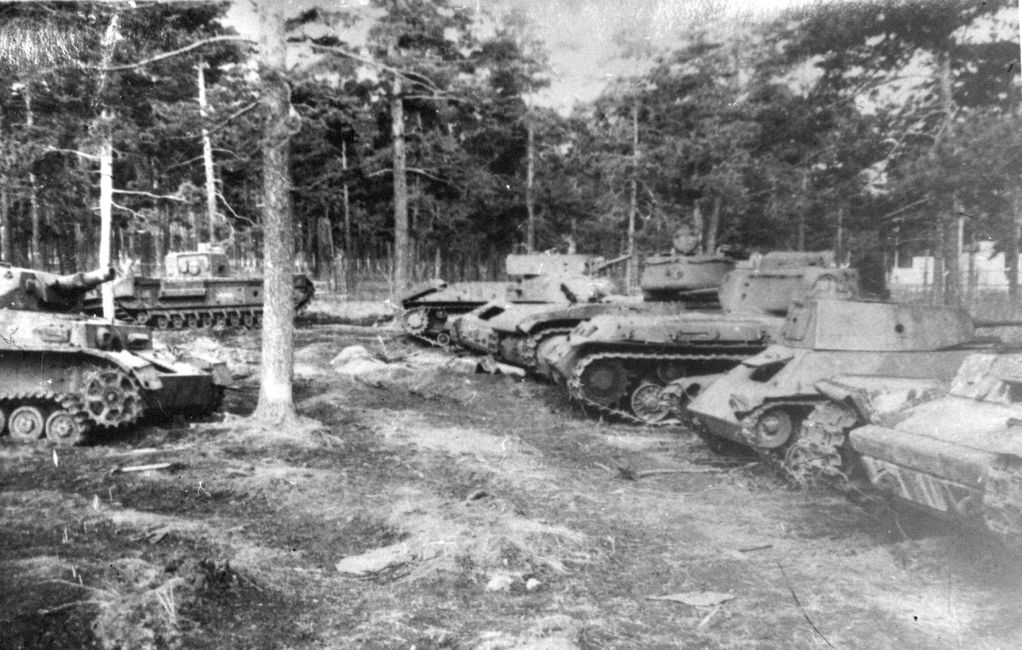

Интересное фото. Пишут, что вроде как из Челябинского политеха
28_10_50_230801.jpg [ 137.32 КБ | Просмотров: 57562 ]
Ничего себе! А датировка какая-то есть?
 Заголовок сообщения: Re: Матчасть военных училищ
СообщениеДобавлено: 06 авг 2016, 00:15
Сообщения: 1854
Не знаю

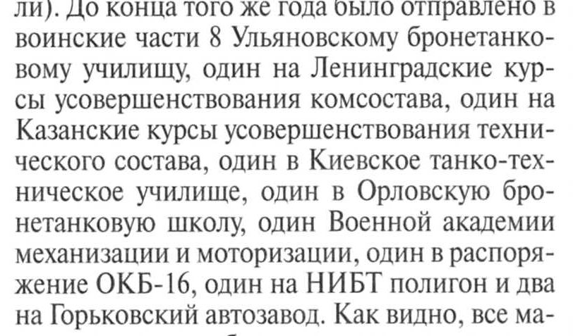

До конца 1940
T-37,38,40.jpg [ 82.02 КБ | Просмотров: 57514 ]

Не совсем ясно, сколько в КТТУ было Т-40 к началу ВОВ. По одним данным в б/ч было 89 машин, по другим 88. Таким образом в КТТУ было 5 или 6 Т-40 (расчет ведется от общего количества - 94)
СообщениеДобавлено: 09 авг 2016, 02:08
По плану укомплектования училищ от 6 мая 1941 в КТТУ по штату должно было состоять 5 Т-40, из которых имелась в наличии 1 машина, и 4 планировалось передать из промышленности.
На 10.8.41, когда КТТУ уже стало Кунгурским, в его составе Т-40 не было.
Ульяновское БТУ, которому по штату Т-40 не полагались, должно было все 8 машин передать 1-му Саратовскому. Туда же должны были направить 3 Т-40 из промышленности, чтобы довести численность до штатных 11 машин. Видимо, так и вышло, поскольку на 15 сентября 1941 года в 1-м Ульяновском ТУ Т-40 не было, а в 1-м Саратовском числилось 11 Т-40.
1 нештатный Т-40 состоял в Орловском БТУ (ему вообще Т-40 не полагались) и должен был быть передан в мехкорпуса.
По одному Т-40 на тот момент было и на Казанских КУКС и ЛБТКУКС - оба нештатные, но их забирать не планировалось (и они там в том же количестве и в декабре 1941 оставались).
