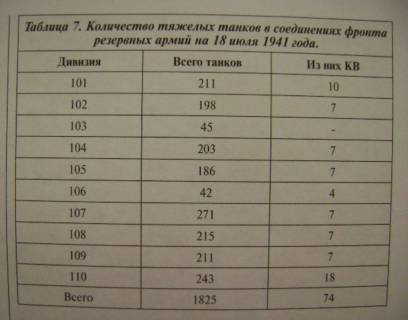

В новой книге М. Коломийца "Советский тяжёлый танк КВ-1" (стр. 283) есть таблица наличия КВ в 100-х ТД на 18.07.1941г :
101-я ТД - 10
102-я ТД - 7
104-я ТД - 7
105-я ТД - 7
106-я ТД - 4
107-я ТД - 7
108-я ТД - 7
109-я ТД - 7
110-я ТД - 18
Итого - 74 шт.
в 103-й дивизии КВ нет.

Прям так и написано наличия?
Может план распределения какой предварительный?
103 и 106 это как бы мотодивизии и там танков КВ быть не могло. На 18.07. всего отправлено с заводов с учетом ремонта существенно меньше танков КВ.
Ну и есть ведь данные о наличии танков в некоторых ТД Резервного фронта
Вот, смотрите сами.
DSC05255.JPG [ 103.96 КБ | Просмотров: 34854 ]
В мотодивизиях по июльскому штату должен был быть танковый полк и 93 танка. Обе дивизии - 103 и 106 - планировались первоначально как танковые, но из-за отсутствия матчасти переформированы в мотострелковые. В 103-й МД - БТ и "поплавки". По 106-й у меня данных нет.

По июльскому штату №010/44 от 6.07.1941г в ТД - 2 ТП, в которых 215 танков (из них - 20 КВ, по 10 в каждом ТП).
в МД - 1 ТП - 93 танка (в т.ч. 7 КВ).

это точно не на 18 июля.
