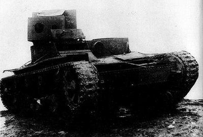

tankoved34 писал(а):
В документах ни в одном источнике не указано, что тот Т-26 №12140 был огнеметным, но то, что 2-башенным - это в ЖБД 150-й ТБр указано, а уже немцы указывают танк именно огнеметный, иначе, как это вот перевести - Flamm.-Werfer Kampfwagen? А ведь ХТ-26 были на базе именно 2-башенных Т-26, отсюда напрашивается только один вывод.
ХТ-26 (или БХМ-3) на базе 2-х башенного Т-26 был с одной башней - с правой.
фото - сгоревший ХТ-26 у оз. Хасан. 1938г.
4963568.jpg [ 44.08 КБ | Просмотров: 32238 ]
Ну, значит, штаб 119.IR ошибался в определении советского танка, почему-то посчитав 2-башенный Т-26 огнеметным (либо штаб 150 ТБр, упоминая огнеметный Т-26, по старой памяти, назвал его 2-башенным) однако вопрос остается открытым: вообще есть ли хоть какие-нибудь списки огнеметных Т-26?
