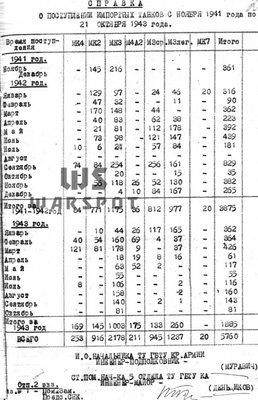

Сдесь все прописаны
soviettankmyths3s04-d3281a38144d15c862f8d7dd270af5b0.jpg [ 250.34 КБ | Просмотров: 31454 ]

Разница по Черчиллям - как раз те самые 5 машин. На 1.01.44г их прибыло 253, а на 1.01.1945г - 258, хотя поставок их ни в 1944, ни в 1945г не было. А "Крокодилы" проходят отдельной графой - 3 машины (прибывшие через порты Севера в мае 1945г. Так что статистика "гуляет"
Разобрались с помощью Андрея-AAG. 5 "лишних" машин - это танки, восстановленные на заводах и вновь включённые в состав БТ и МВ.

Как оказалось, нет. В 1943 было завезено в СССР 174 Черчилля. ГАБТУ приняло 169, остальные ушли на полигоны и заводы. А в 1944 их отправили в войска
