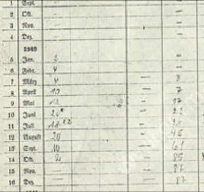

СообщениеДобавлено: 10 июл 2022, 18:18
Сообщения: 1209
Вот
upload_2022_07_10_16_17_58_284.jpg [ 122.72 КБ | Просмотров: 20432 ]
СообщениеДобавлено: 10 июл 2022, 18:21
Сообщения: 1209
"Переделки по месяцам Огнеметные
Январь 2.
Февраль 4.
Март 10
Апрель 10.
Май 10.
Июнь 7."
Panzer tracts № 23 дает другие данные:
май 12
июнь 20
июль 11
Выпущено вновь
июль 11
август 20
сентябрь 10
октябрь 2
Последние 3 сдали в феврале 1941
Кроме того к сентябрю 1939 уже имелись 3 прототипа, построенные на шасси опытных Pz II D.
На другой стороне пометка о переделки т-2 в огнеметные

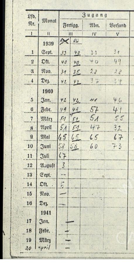

СообщениеДобавлено: 10 июл 2022, 19:00
"Т-3 с 37 мм"
Производство не везде верно:
1939
9-40
10-40
11-35
12-42
1940
1-42
2-49
3-51
4-51, из них 6 были переделаны в StuG IIIA
5-65, из них 1 был продан СССР
6-58
7-67
8-3
9-5
10-5
Потери (безвозврат) - Польша 26, Франция 124
СообщениеДобавлено: 10 июл 2022, 19:06
"На другой стороне пометка о переделки т-2 в огнеметные"
Это связано с тем, что половина первых переделанных танков ушла на доработку, поэтому Йенц и привел финальные цифры
Снимок экрана (224).png [ 245.5 КБ | Просмотров: 20421 ]
СообщениеДобавлено: 10 июл 2022, 19:23
Сообщения: 1209
"Т-3 с 37 мм"
1939
9-40
10-40
11-35
12-42
1940
1-42
2-49
3-51
6-58
7-67
8-3
9-5
10-5

СообщениеДобавлено: 10 июл 2022, 19:52
Сообщения: 1209
"Т-3 с 37 мм"
1939
9-40
10-40
11-35
12-42
1940
1-42
2-49
3-51
6-58
7-67
8-3
9-5
10-5

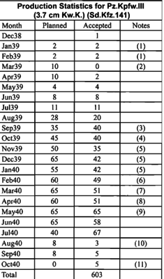

Первая цифра выпуск. Последния сдано.
Screenshot_20220710_174651.jpg [ 189.63 КБ | Просмотров: 20402 ]
СообщениеДобавлено: 10 июл 2022, 19:54
Вот
Снимок экрана (225).png [ 98.79 КБ | Просмотров: 20401 ]
СообщениеДобавлено: 10 июл 2022, 19:58
Сообщения: 1209
Потери апрель 6.
Май 110.
Июнь 25
СообщениеДобавлено: 10 июл 2022, 20:24
6 машин апреля это и есть передача шасси под StuG. Это произошло потому, что 6 StuG Вермахта были переданы LSSAH.
Насчет потерь во Франции - это вообще Операция "Ы". Машины снимались с баланса Вермахта и отправлялись на заводы. Часть из них отремонтировали, а часть разобрали. Однако у немцев на этот счет было однозначно сказано, что за эти две кампании они окончательно лишились 150 Pz III.

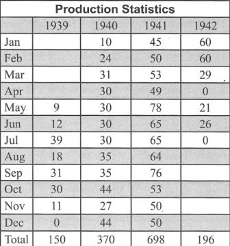

СообщениеДобавлено: 10 июл 2022, 23:21
Снимок экрана (227).jpg [ 32.54 КБ | Просмотров: 20322 ]
Собственно, вот по 38-му

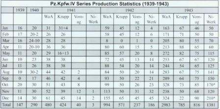

СообщениеДобавлено: 10 июл 2022, 23:33
И еще
Снимок экрана (228).jpg [ 28.8 КБ | Просмотров: 20320 ]
