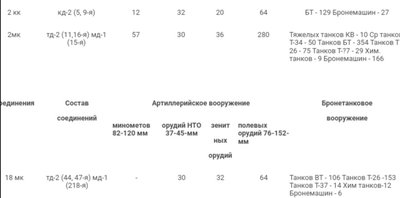

Комментарий к файлу: А вот , что пишет мощанский
Screenshot_20230427_155920.jpg [ 37.25 КБ | Просмотров: 18640 ]

Комментарий к файлу: А вот, что пишет мощанский

А вот, что пишет мощанский.
Выше

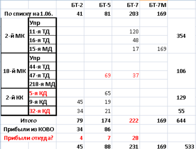

У меня вот такая картина по ОдВО получается
Снимок экрана (266).png [ 12.05 КБ | Просмотров: 18217 ]
