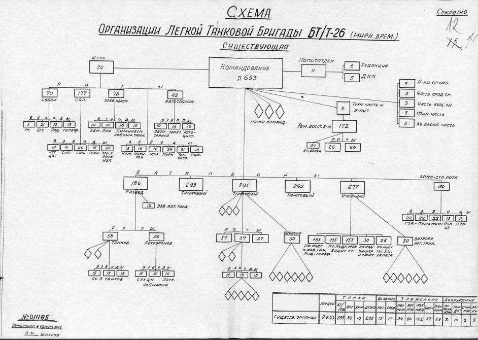

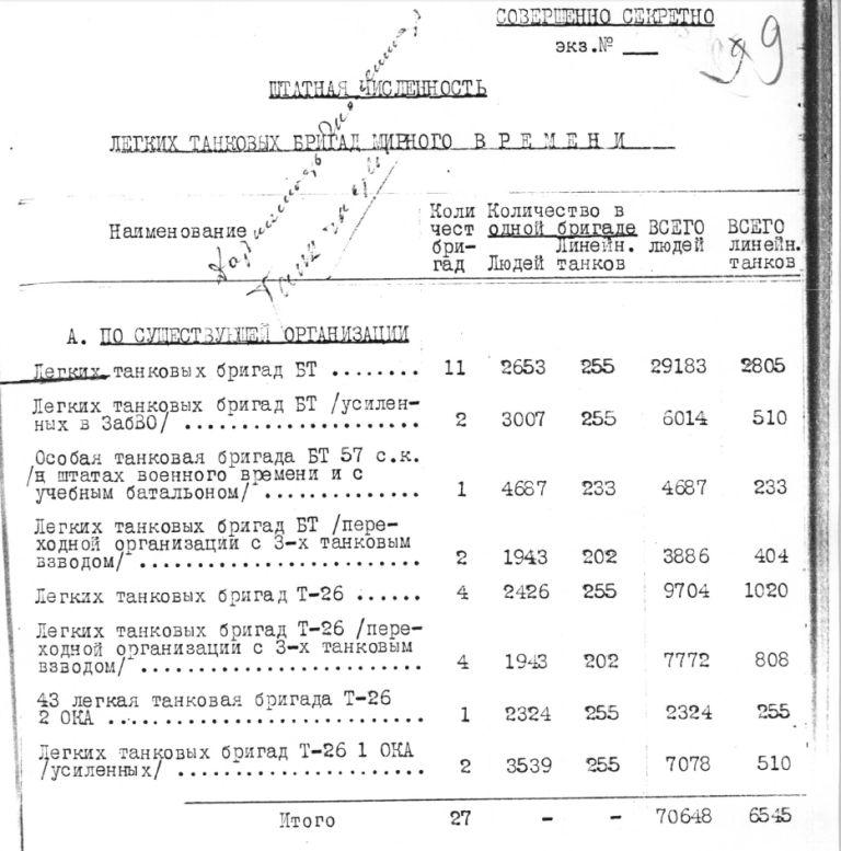

1939
Снимок экрана (302).jpg [ 89.61 КБ | Просмотров: 25506 ]
СообщениеДобавлено: 20 янв 2024, 15:06
Снимок экрана (303).jpg [ 119.26 КБ | Просмотров: 25505 ]
Снимок экрана (304).jpg [ 107.51 КБ | Просмотров: 25505 ]

В общем, по штату мирного времени получается по 6 арт танков на Т батл, 3 арт танка в разведбате и 3 в рем-вост батл
А по военному времени ХЗ
СообщениеДобавлено: 20 янв 2024, 16:11
Сообщения: 1193
Круто.
Не видел этих схем.
СообщениеДобавлено: 20 янв 2024, 17:22
По мирному времени
Штаб - 3 лин танка
4 танк батл - 54 лин, 6 арт танков
Разведбат - 17 лин и 3 арт танков
Хим рота - 10 ХТ
Рем-вост батл - 17 лин и 3 арт танков
Батл связи - 2 лин танка
По военному времени
Штаб - 5 лин танков
Разведбат - 17 лин и 4 арт танков
Хим рота - 10 ХТ
Рем-вост батл - 15 лин и 2 арт танков

Получается, что разницы в численности танков в бригадах на БТ и Т-26 нет?
и по мирному времени в учебном батальоне 6 арттанков числятся, судя по схеме
По мирному времени в бригаде 3 линейных ТБ и один учебные. А по военному времени - 4 линейных. Стало быть учебный ТБ становится 4-м линейным.

1939
А какой месяц 1939г? скорей всего не позднее июня?
СообщениеДобавлено: 22 янв 2024, 16:07
Чем дольше изучаю данные схемы, тем больше путаницы выходит :)))
На схеме военного времени в ОРБ отсутствует взвод артиллерийских танков.
В роте резерва танков ОРВБ на военное время не указано количество танков. а только личный состав.
Кроме ОРБ не указано, где ещё были бронеавтомобили.
Судя по схеме, в каждом взводе батареи арт.танков бригады военного времени аж по 4 танка (т.е. в батарее не 6, а 8 танков, что в сумме на четыре батальона даёт 32. а по штату положено 30)
В танковой роте ТБ бригады военного времени не отмечены 2 танка командования роты.
и т.д...
