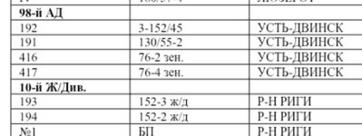

"98 озад усть Двинск 415 батарея (бывшая батарея латышкой армии)"
Проходит как 415-я оаб (4 – 76 обр 1902)
там же 417-я оаб (2 – 76 QF 12 pounder 18 cwt naval gun)
По Перечню № 19 98-й указан арт дивиз БО
 Заголовок сообщения: Re: Части БО ВМФ на июнь 1941
СообщениеДобавлено: 16 сен 2025, 20:14
Сообщения: 1128
6 полк был сформирован в оренбауме и затем был переведён в Кронштад в сентябре 1941
37,80 и 82 озад в начале в составе
Когда выписывал вкралась ошибка
98 оад
416 и 417 батареи
IMG_20250916_185339.jpg [ 96.77 КБ | Просмотров: 1098 ]

"98 оад
416 и 417 батареи"
Вы где-то уже сами запутались
"1 полк.
1 озад 412,413,414,416,418."
В 98-м - 415-я
СообщениеДобавлено: 16 сен 2025, 21:56
Сообщения: 1128
"98 оад
416 и 417 батареи"
"1 полк.
В 98-м - 415-я
Опечатка и тут 98 оад
415 и 417 батареи
