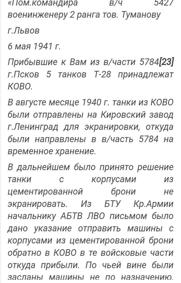

Что касается пяти танков, отправленных в 8-ю тд в мае 1941 года, Андрей Карпов очень давно на немировском форуме, оказывается, уже называл наиболее вероятных кандидатов (сообщение от 10 ноября 2009 года):
"Пять машин, о которых идет речь в записке, с большим основанием можно определить.
Речь, скорее всего, может идти о танках №№: К-360, К-410, К-450, Е-690, 1631. Прибывших
из ЛВО, 1-я тд. Отголосок сложных рокировок Т-28 в процессе экранировки.
Прибывшие танки приняты не были, заактированы как не подлежащие эксплуатации и требующие ремонта.
По состоянию на 15.05.41 числятся по месту расположения - 8-я тд, но - в категории "ВНЕ ЧАСТИ"."
И судя по номерам, как минимум четыре из них еще не должны были получить цементированную броню. Танк Е-690, очевидно, мог, но при этом его близких соседей в этой серии ЛКЗ осенью 1940 и позже вполне экранировал (Е-590, 600, 650, 660, 670, 760). То есть всё это не те машины, которые ЛКЗ мог отказаться экранировать из-за цементированной брони.

И вот еще
Эти т-28 остались в ково, а те что убыли оказались на балансе 1 тд.
IMG_20240713_201114.jpg [ 161.03 КБ | Просмотров: 13610 ]

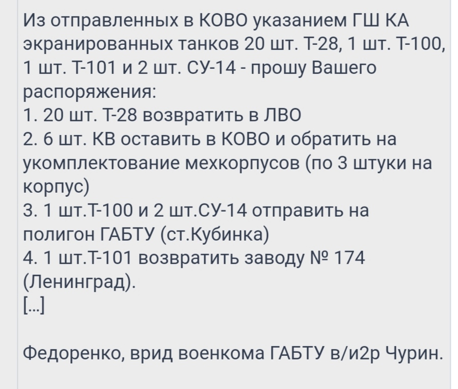

Снимок экрана (343).jpg [ 52.23 КБ | Просмотров: 13060 ]

По танкам 1 мк.
В конце ноября месяца 1940 из 3 танковой дивизии на кировский завод поступило 17 танков под экранировку. И так далее по тексту
Это были машины из 8-й ТД
Хм?
Проблема в том, что
После сф в составе
21 тбр было 122 машин т-28(лво)
В 10 тбр 102
14 тбр тбр 75.
По штату 117 и 85.
Перед войной с Румынией ково получил с заводов т-28 шесть и из 21 тбр т-28 экранированных танков 20.
На 1 ноября 1940 года
В 1 механизированном корпусе 102 и по округу 102 состоит.
В ково состоит 185 машин.
По факту
8 тд 44.
10 тд 29.
15 тд 75.
Плюс 55 машин убыли на экранировку
Плюс с рембазы номер 7 поступает две машины для 15 тд
1600 и 1595.
Плюс с рембазы 7 для 10 тд е-540, е-620, 1626 и один танк стту к-010 или 1607.
, 183 своих и 20 экранированых т-28 21 тбр.
Кроме того на 7 рембазы три машины 21 тбр 1657,1660,с-870 .
А теперь вопрос какие танки 1 мк передал на экранировку ?
На
Количество танков 1 мк на 1 января
1 тд 43.
3 тд 45.
