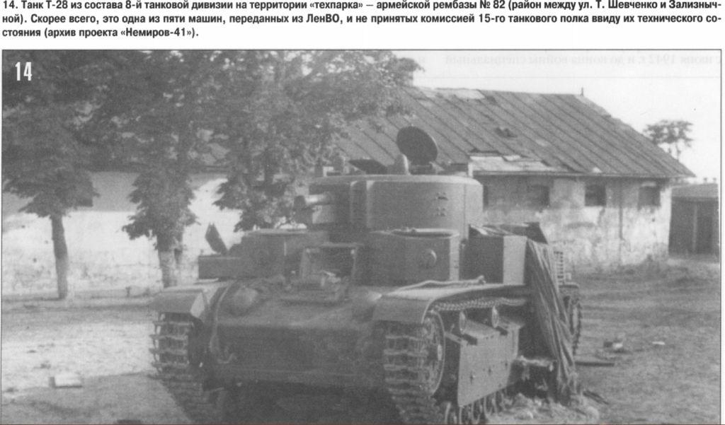

Интересно 5 машин для ково из обезлички экранированные были.?
Это которые из 1-й ТД вернули в убитом состоянии во Львов? На фото есть один танк с КТ-28 и без экранировки
А что это за фото, и из чего можно сделать вывод, что это один из танков, вернувшихся из 1-й тд?

Спасибо, понял! Это вообще интересная машина - у нее поздняя башня без следов креплений поручневой антенны и без фар боевого света, то есть не раньше второй половины 1938, но при этом соединения листов, похоже, чисто сварные, без заклепок, то есть вроде бы не цементированный корпус.
Вообще на той территории были оставлены минимум 4, а скорее 5-6 Т-28. Из них не меньше двух-трех - с клепано-сварными соединениями, указывающими на цементированный корпус. Вот они видимо первые претенденты на вернувшиеся из ЛВО танки. Хотя это могут быть и машины, вышедшие из строя непосредственно перед войной или в первые ее дни.

Что касается пяти танков, отправленных в 8-ю тд в мае 1941 года, Андрей Карпов очень давно на немировском форуме, оказывается, уже называл наиболее вероятных кандидатов (сообщение от 10 ноября 2009 года):
"Пять машин, о которых идет речь в записке, с большим основанием можно определить.
Речь, скорее всего, может идти о танках №№: К-360, К-410, К-450, Е-690, 1631. Прибывших
из ЛВО, 1-я тд. Отголосок сложных рокировок Т-28 в процессе экранировки.
Прибывшие танки приняты не были, заактированы как не подлежащие эксплуатации и требующие ремонта.
По состоянию на 15.05.41 числятся по месту расположения - 8-я тд, но - в категории "ВНЕ ЧАСТИ"."
И судя по номерам, как минимум четыре из них еще не должны были получить цементированную броню. Танк Е-690, очевидно, мог, но при этом его близких соседей в этой серии ЛКЗ осенью 1940 и позже вполне экранировал (Е-590, 600, 650, 660, 670, 760). То есть всё это не те машины, которые ЛКЗ мог отказаться экранировать из-за цементированной брони.
