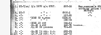

В/ч 8787 это 11 тбр 1 аг монголия
Вот откуда взялся в ково доп бт-7арт
на какую дату документ?
 Заголовок сообщения: Re: Танки БТ-7А (артиллерийские)
СообщениеДобавлено: 06 авг 2024, 13:01
Сообщения: 941
Шеин выкладывал ведомость за январь 1941
