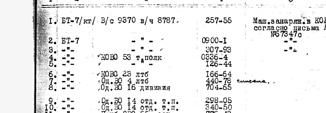

СообщениеДобавлено: 05 авг 2024, 20:43
В/ч 8787 это 11 тбр 1 аг монголия
Вот откуда взялся в ково доп бт-7арт
IMG_20240805_183325.jpg [ 136.75 КБ | Просмотров: 18395 ]
 Заголовок сообщения: Re: Танки БТ-7А (артиллерийские)
СообщениеДобавлено: 06 авг 2024, 11:07
на какую дату документ?
СообщениеДобавлено: 06 авг 2024, 13:01
Шеин выкладывал ведомость за январь 1941

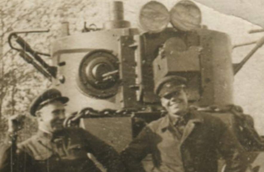

СообщениеДобавлено: 18 сен 2025, 15:43
Бт7а с заглушкой
IMG_20250918_133821.jpg [ 224.92 КБ | Просмотров: 2798 ]
