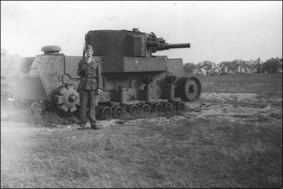

Еще по Л-10: ими перевооружали УРовские Т-24
Да, есть фотки. Вопрос - сколько из них перевооружили?
СообщениеДобавлено: 27 янв 2015, 16:25

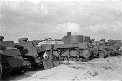

Фото Т-24 с Л-10.
16096_59ac3cf79a19093baae84cc2c3551cf1.jpg [ 13.04 КБ | Просмотров: 21957 ]
16096_13b0ec172ca52e5d0c4083548a69f125.jpg [ 12.5 КБ | Просмотров: 21957 ]
16096_c806c0720d5f32e8d183918e5dbd273e.jpg [ 40.1 КБ | Просмотров: 21957 ]

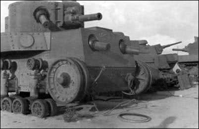

СообщениеДобавлено: 27 янв 2015, 16:26
1e4758f24f62 (1).jpg [ 99.29 КБ | Просмотров: 21957 ]
16096_e7359ff938fb84cdbdd76604d248c06e.jpg [ 44.74 КБ | Просмотров: 21957 ]

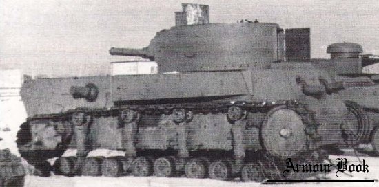

Не факт. Перевооружали не сразу, не в 1938г, а значительно позже. Л-10 первоначально на новые Т-28 шли.
Есть ещё одно фото Т-24 уже со снятым старым вооружением, но ещё без нового. С одного из танков пушка ещё не снята.
16096_3fc3af9e3688980bff9ed7b299eb5a71.jpg [ 20.98 КБ | Просмотров: 21948 ]

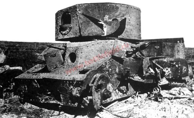

Про кУбинские Т-24 информации мало. Осенью 1936г. один серийный танк проходил испытания на НИАБТполигоне. По приказу НКО от 1.08.1938 их должно было туда уйти 2 штуки. На 1.04.1941г ни один там не числился.
Корпус одного танка использовали как мишень. Где - ?
16096_bb84bc441291e727c046640e0e934f0a.jpg [ 49.32 КБ | Просмотров: 21948 ]

Кстати, расстрелянный корпус Т-24 датируется 1938г. Снято под Ленинградом (фото от М.Коломийца). Значит - АНИОП.
Подписано именно как "корпус с башней".
