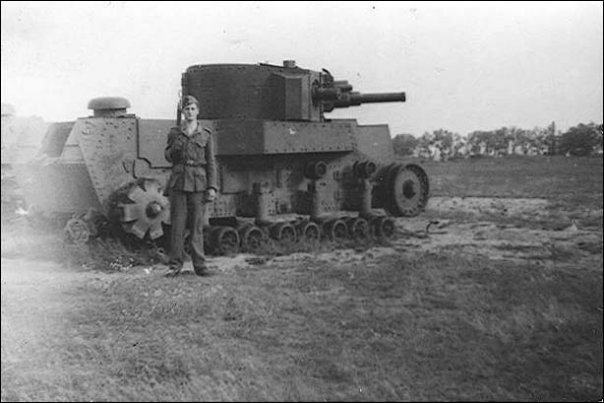

Еще по Л-10: ими перевооружали УРовские Т-24
Да, есть фотки. Вопрос - сколько из них перевооружили?
СообщениеДобавлено: 27 янв 2015, 16:25
Фото Т-24 с Л-10.
16096_59ac3cf79a19093baae84cc2c3551cf1.jpg [ 13.04 КБ | Просмотров: 21959 ]
16096_13b0ec172ca52e5d0c4083548a69f125.jpg [ 12.5 КБ | Просмотров: 21959 ]
16096_c806c0720d5f32e8d183918e5dbd273e.jpg [ 40.1 КБ | Просмотров: 21959 ]

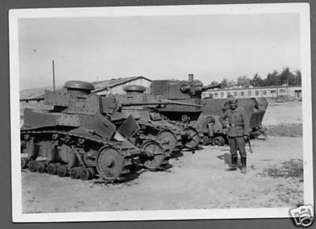

СообщениеДобавлено: 27 янв 2015, 16:26
1e4758f24f62 (1).jpg [ 99.29 КБ | Просмотров: 21959 ]
16096_e7359ff938fb84cdbdd76604d248c06e.jpg [ 44.74 КБ | Просмотров: 21959 ]
СообщениеДобавлено: 27 янв 2015, 22:25
Отправка Т-24 для УРов - данные на 17.08.1938г.
Белорусский ВО
из ХВО - 6 шт.
из МВО - 1 шт.
со склада АБТУ №37 (Москва) - 3 шт.
Всего - 10 шт.
Киевский ВО
из ХВО - 12 шт.
Итого: 22 шт.

Есть ещё одно фото Т-24 уже со снятым старым вооружением, но ещё без нового. С одного из танков пушка ещё не снята.
16096_3fc3af9e3688980bff9ed7b299eb5a71.jpg [ 20.98 КБ | Просмотров: 21950 ]
