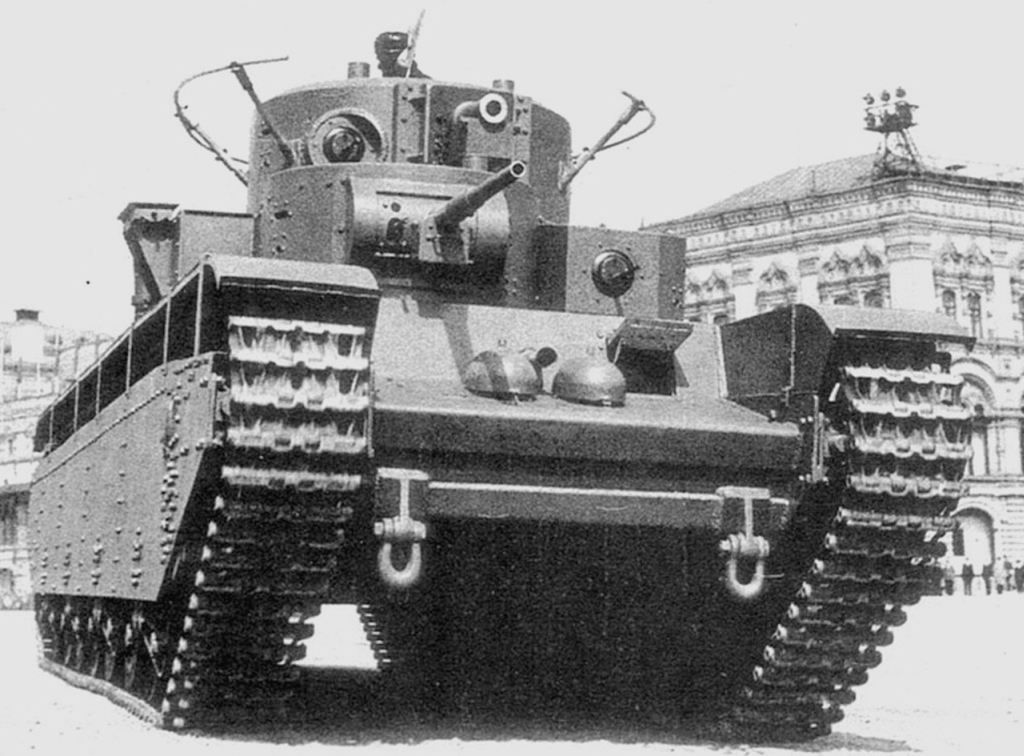

Поручневые антенны разные
 Заголовок сообщения: Re: Танки на НИАБТ полигоне
СообщениеДобавлено: 05 май 2016, 00:06
Надо сравнить фото ВАММовского и кУбинского танков и провести анализ - если этого до сих пор никто не сделал. Сравнить детали корпуса и обвеса. И сделать вывод, чтоб больше не возвращаться к этому вопросу.

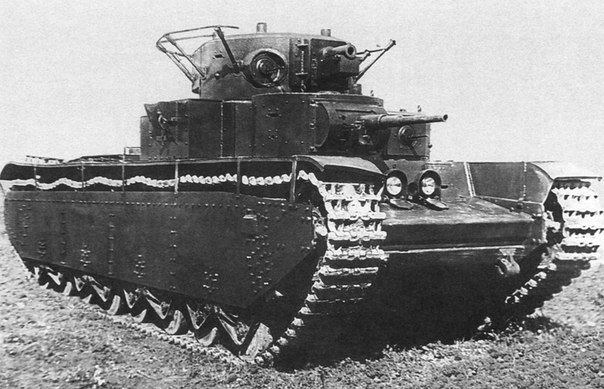

Да нет, почему, делали. Чтобы не лезть в мелочи, ключевое и самое заметное различие - у танка ВАММ один люк в главной башне, а у 0197-7 - два.
Поручневые антенны как раз одинаковые, если не считать индивидуальных погнутостей. Или я чего-то не знаю.

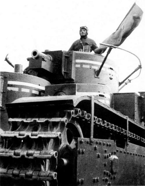

Именно выгнутость. Т-35 в МВО появились в 1935. На ранних в корме башни она была угловатая
http://bse.sci-lib.com/pictures/20/01/298855572.jpg
затем скруглили
Это большая новость, и думаю, что все же ошибка. Радиооборудование было стандартным, с чего бы именно на ранних Т-35 придавать гибкой антенной трубке особую форму.
Вот несколько ранних снимков, антенны еще на шести опорах. Никакой угловатости я не наблюдаю.
