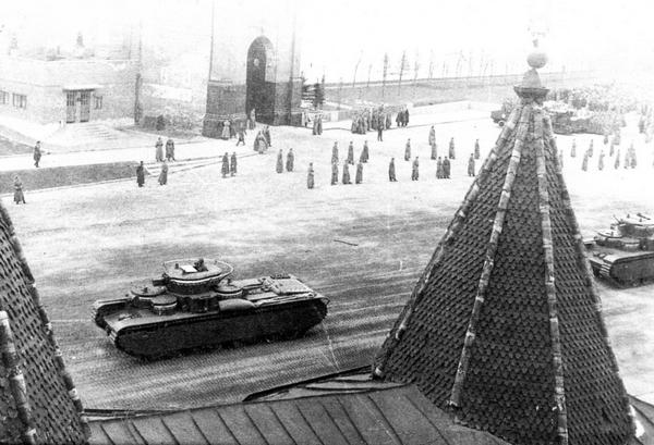

2 танка Т-35 был переданы на Кубинский полигон к концу 1945г. На 1.12.1945г там имелись две машины, из которых к 1947г уцелела только одна. Вторую видимо отправили на слом.
Вот фото, датированное 1947г. Кубинка.

Откуда были эти танки - у меня информации нет. Но с большой долей вероятности, один из них тот, который сейчас в музее стоит - №0197-7, 1938г/выпуска, из ВАММ.
Оба танка Т-35, находившиеся в Кубинке на 1 декабря 1945г, были исправны и не требовали даже текущего ремонта. Машина Т-35-2 на тот момент вряд могла быть в хорошем состоянии.

Спасибо, тогда это явно не кубинский. Он в 1941-м в четвертой категории числился.
№0197-7, стоящий сейчас в музее (определенно он же на фото 1947 года) - танк из 2-го Саратовского училища. ВАММовский танк - другой, его можно видеть на фотографиях конца 41-го в Москве и Подмосковье. Из двух ВАММовских он один тогда не требовал ремонта (хотя про текущий не поручусь), но за военные годы его могли и укатать.
Про училищные, правда, начальник училища в начале 1943 года писал, что все они "пришли в негодность и не могут быть восстановлены силами училища", но видимо, тут имело место некоторое преувеличение в силу желания избавиться от неактуальной матчасти, висящей на балансе.

Надо сравнить фото ВАММовского и кУбинского танков и провести анализ - если этого до сих пор никто не сделал. Сравнить детали корпуса и обвеса. И сделать вывод, чтоб больше не возвращаться к этому вопросу.

Да нет, почему, делали. Чтобы не лезть в мелочи, ключевое и самое заметное различие - у танка ВАММ один люк в главной башне, а у 0197-7 - два.

Поручневые антенны как раз одинаковые, если не считать индивидуальных погнутостей. Или я чего-то не знаю.

Именно выгнутость. Т-35 в МВО появились в 1935. На ранних в корме башни она была угловатая
http://bse.sci-lib.com/pictures/20/01/298855572.jpg
затем скруглили
Это большая новость, и думаю, что все же ошибка. Радиооборудование было стандартным, с чего бы именно на ранних Т-35 придавать гибкой антенной трубке особую форму.
Вот несколько ранних снимков, антенны еще на шести опорах. Никакой угловатости я не наблюдаю.
