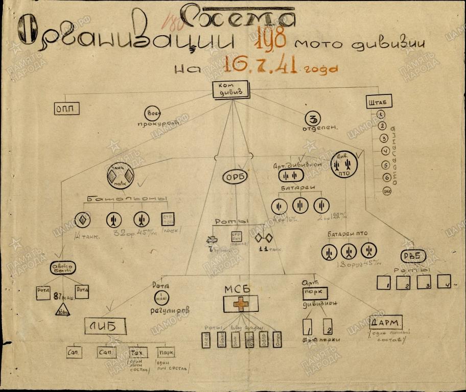

СообщениеДобавлено: 24 окт 2015, 18:28
попалось организация 198 мд.
на 24 июня орудий пто было 54
00000132.JPG [ 108.13 КБ | Просмотров: 25296 ]

СообщениеДобавлено: 25 окт 2015, 16:19
Сообщения: 1854
Имело место замещение танков орудиями ПТО. Не спонтанно, а директивно
