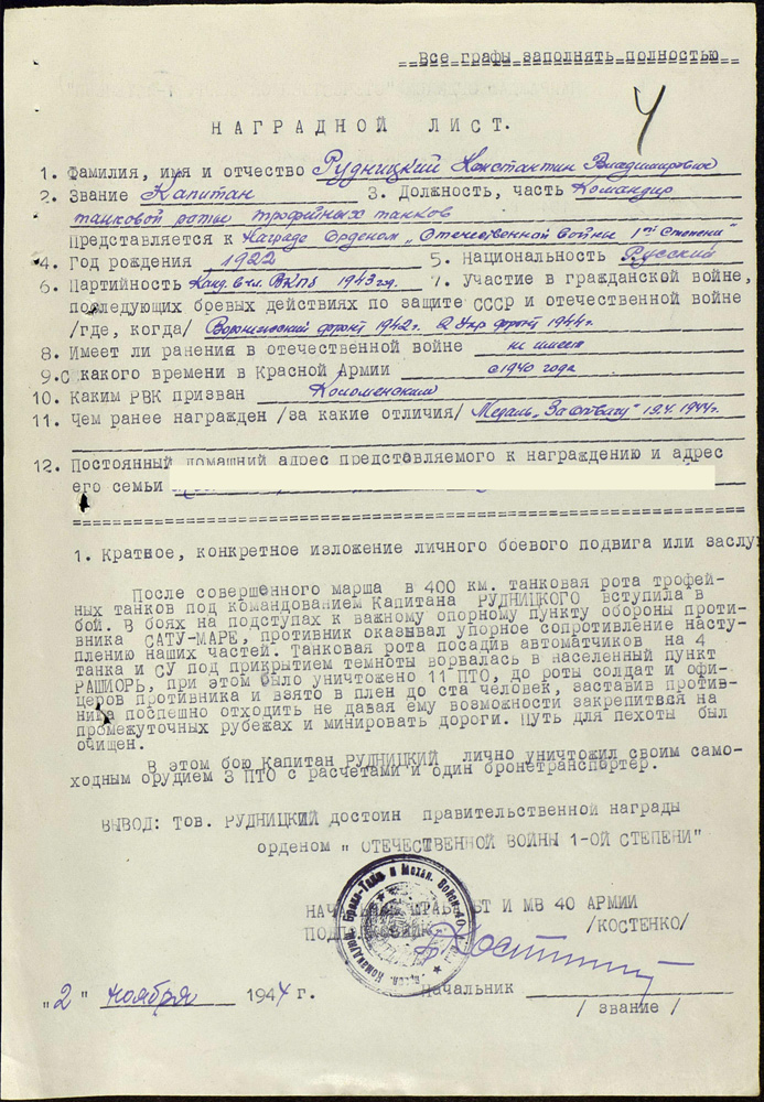

Еще они же. Сначала были ротой.
Рудницкий_трофейная_танковая_рота.jpg [ 372.39 КБ | Просмотров: 35982 ]
СообщениеДобавлено: 07 фев 2016, 13:41
Та же трофейная рота. Наградной подписан Бабаевым, который впоследствии командовал трофейным батальоном (см.первый наградной).
Рудницкий_трофейная_танковая_рота_2.jpg [ 433.11 КБ | Просмотров: 35982 ]

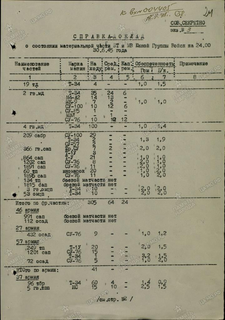

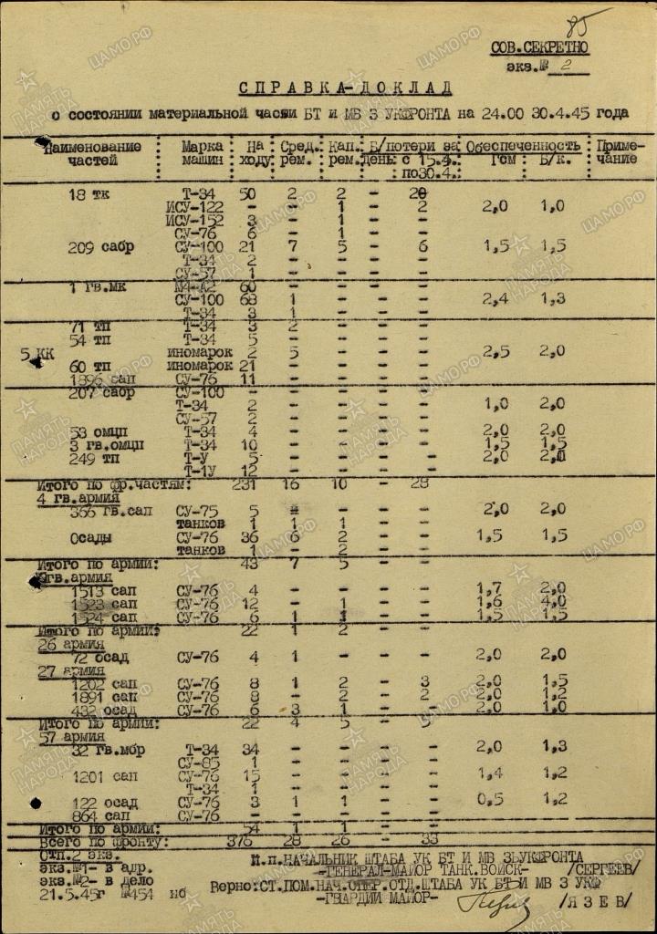

на 3 УКРФ было 2 тп 60 и 249 на нем технике плюс 366 гв сап
00000113.jpg [ 144.52 КБ | Просмотров: 35977 ]
СообщениеДобавлено: 07 фев 2016, 18:24
А иномарки - это обязательно трофеи? Может шерманы?
СообщениеДобавлено: 07 фев 2016, 18:52
60 вычёркиваем

864 сап тоже получил нем технику
00000038.jpg [ 106.47 КБ | Просмотров: 35968 ]

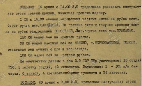

А вот интересный сюжет по лету- 41. В сводке запфронта утверждается что 127 тбр захватила 6 танков в начале сентября. Что это м.б. за "танки" не совсем понятно, т.к. ее опонентом в нач. сентября была 18. мот. Но могли вытащить "праги" 7 тд, подбитые ранее.
127TBR_6tankov.jpg [ 40.1 КБ | Просмотров: 35803 ]

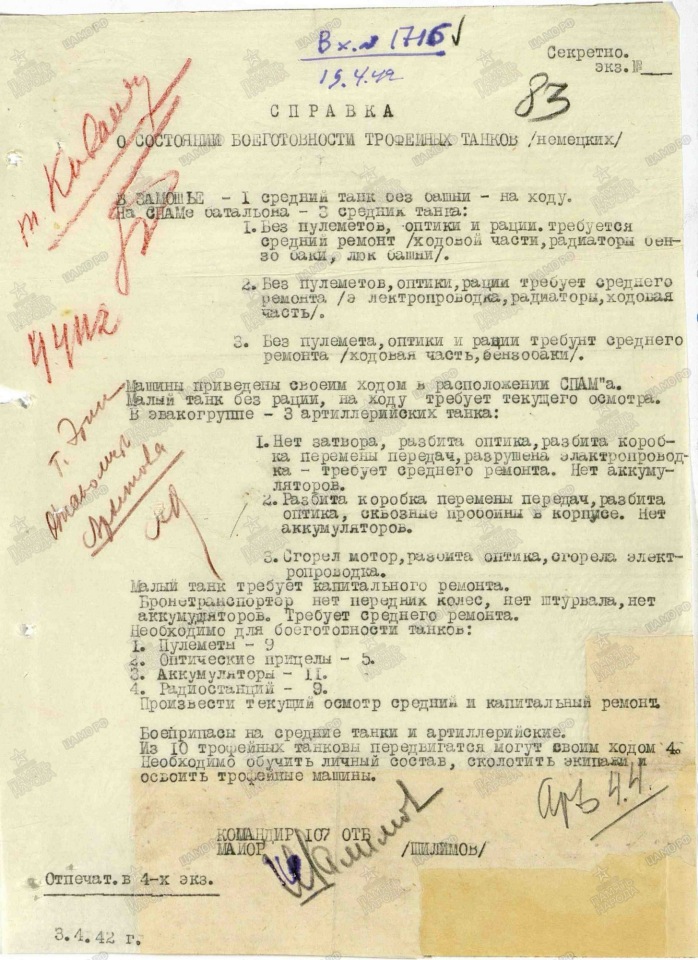

Где-то выкладывали такой документ по 107-му ОТБ
0ef2cded7947.jpg [ 233.18 КБ | Просмотров: 35259 ]
Интересно, что такое средний танк без башни?
Артиллерийские танки - это, видимо, "штурмгешютцы"?
Малый танк без рации - это Т-1 или Т-2?
