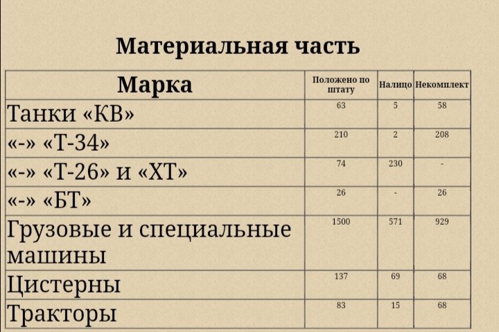

Ведомость 19 мк на 10 июля.
Потеряно кв 5,т-26 183.т-34 2,хт 28.
Наличие т-26 31,хт 15.т-34 2.
Всего 5 танков
Три в 40 тд
Две 43 тд.
Вопрос остаётся где ещё 4 или 6 танков?

43 тд
Screenshot_20230406_200025.jpg [ 128.25 КБ | Просмотров: 52907 ]

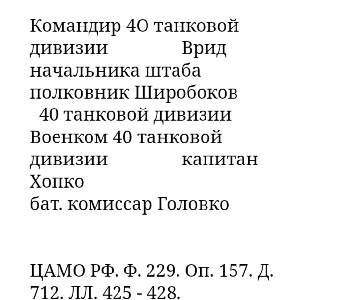

Дали почитать доклад командира 40 тд
Screenshot_20230406_211909.jpg [ 148.92 КБ | Просмотров: 52886 ]

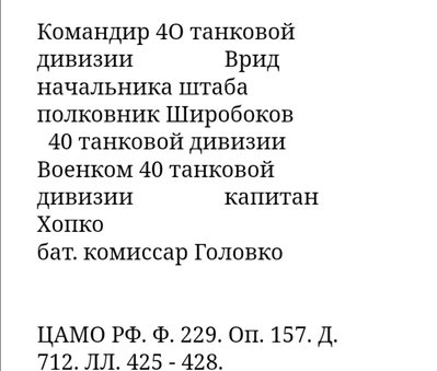

С 26 июня
Screenshot_20230406_211940.jpg [ 84.63 КБ | Просмотров: 52885 ]

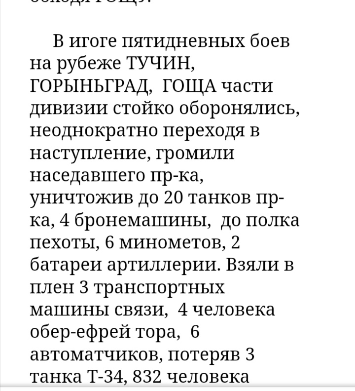

Доклад из этого дела можно было бы попробовать достать, но дословно тот же фрагмент есть в докладе с итогами боев 40-й танковой дивизии с 24.6.41 по 8.8.41, осевшем в фонде ГАБТУ, так что и доклад, вероятно, тот же.
В нем четко говорится: к 22.6.41 "Табельные танки отсутствовали совершенно".
Кроме того, к нему приложен список потерь дивизии, в котором за июнь значатся следующие тридцатьчетверки:
Т-34 2 шт. 28.6 - Тульчин, от арт. огня противника
Т-34 3 шт. 29.6 - Гоща, от зажигательных броне. снарядов
Т-34 1 шт. 29.6 - по тех. неисправностям отправлена в гарн. мастерскую Новоград-Волынский
Всего в списке потерь 40 Т-34, из которых 12 отправлены в ремонт.

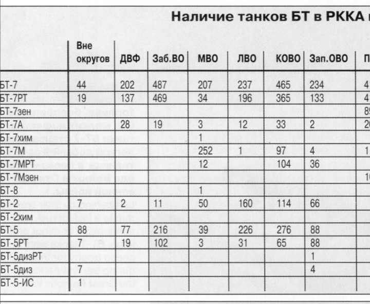

Комментарий к файлу: Сергей ваш вопрос не совсем понятен мне. Бт-5 дизельные всего в ркка 12.
Пять в 7 тд 6 мк.
Семь в рембазе.
Screenshot_20230408_130452.jpg [ 151.57 КБ | Просмотров: 52812 ]
 Заголовок сообщения: Re: Матчасть военных училищ
СообщениеДобавлено: 08 апр 2023, 23:12
это из таблицы на 1 апреля 1941

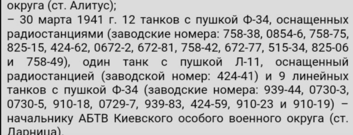

11 мая 1941 г. завод № 183 отправил на рембазу № 7 на ст. Дарница два Т-34: 608-01 и 423-41 (оба с Л-11, оба, похоже, выпущены еще осенью 1940 года).
Вероятно, это и есть два танка, отремонтированные рембазой в период с 22.6 по 1.7? Или есть шанс, что их отремонтировали еще до начала войны и отправили куда-то в войска, а до 1 июля успели отремонтировать еще два танка, возможно уже и с фронта пришедшие?
И кстати, заодно спрошу - 30 марта 1941 года с завода были отправлены на ст. Дарница на имя начальника АБТВ КОВО 22 новых Т-34. Известно ли, кому они дальше предназначались и куда в итоге попали?
СообщениеДобавлено: 11 апр 2023, 20:30
Вот их номера
Screenshot_20230411_182955.jpg [ 80.26 КБ | Просмотров: 52763 ]
