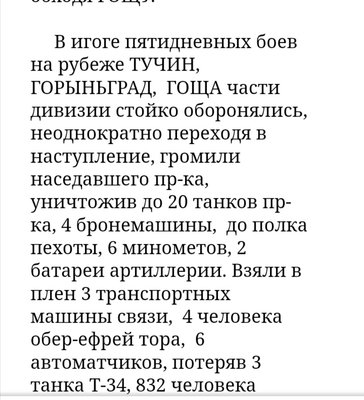

Дали почитать доклад командира 40 тд
Screenshot_20230406_211909.jpg [ 148.92 КБ | Просмотров: 52715 ]

Доклад из этого дела можно было бы попробовать достать, но дословно тот же фрагмент есть в докладе с итогами боев 40-й танковой дивизии с 24.6.41 по 8.8.41, осевшем в фонде ГАБТУ, так что и доклад, вероятно, тот же.
В нем четко говорится: к 22.6.41 "Табельные танки отсутствовали совершенно".
Кроме того, к нему приложен список потерь дивизии, в котором за июнь значатся следующие тридцатьчетверки:
Т-34 2 шт. 28.6 - Тульчин, от арт. огня противника
Т-34 3 шт. 29.6 - Гоща, от зажигательных броне. снарядов
Т-34 1 шт. 29.6 - по тех. неисправностям отправлена в гарн. мастерскую Новоград-Волынский
Всего в списке потерь 40 Т-34, из которых 12 отправлены в ремонт.
Таким образом, первые их потери пошли с 28.6. Это же и крайний срок для получения "ровенских" танков - в течение 28 июня Ровно было захвачено немцами:

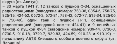

И кстати, заодно спрошу - 30 марта 1941 года с завода были отправлены на ст. Дарница на имя начальника АБТВ КОВО 22 новых Т-34. Известно ли, кому они дальше предназначались и куда в итоге попали?

Вот их номера
Screenshot_20230411_182955.jpg [ 80.26 КБ | Просмотров: 52592 ]
