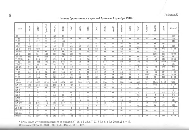

У кого есть данные о наличии БТТ на 1.12.1940г и 1.01.1941г в ЗабВО и ДВФ? С разбивкой по маркам и модификациям танков и БА.
 Заголовок сообщения: Re: Наличие БТТ в округах на 15.09.40 г.
СообщениеДобавлено: 17 янв 2014, 22:26
Сообщения: 1851
p0523.png [ 148.85 КБ | Просмотров: 21518 ]
p0524.png [ 122.6 КБ | Просмотров: 21518 ]

В связи с вынужденным уменьшением размеров, конечный результат не ахти. Но вроде читаем
По БА на 1.1.1941 есть в "Прелюдия к Барбароссе"
Последний раз редактировалось AAG 17 янв 2014, 23:07, всего редактировалось 2 раз(а).
СообщениеДобавлено: 17 янв 2014, 22:44
Большое спасибо за таблицы! Данные по БА на 1.01.41г у меня есть.

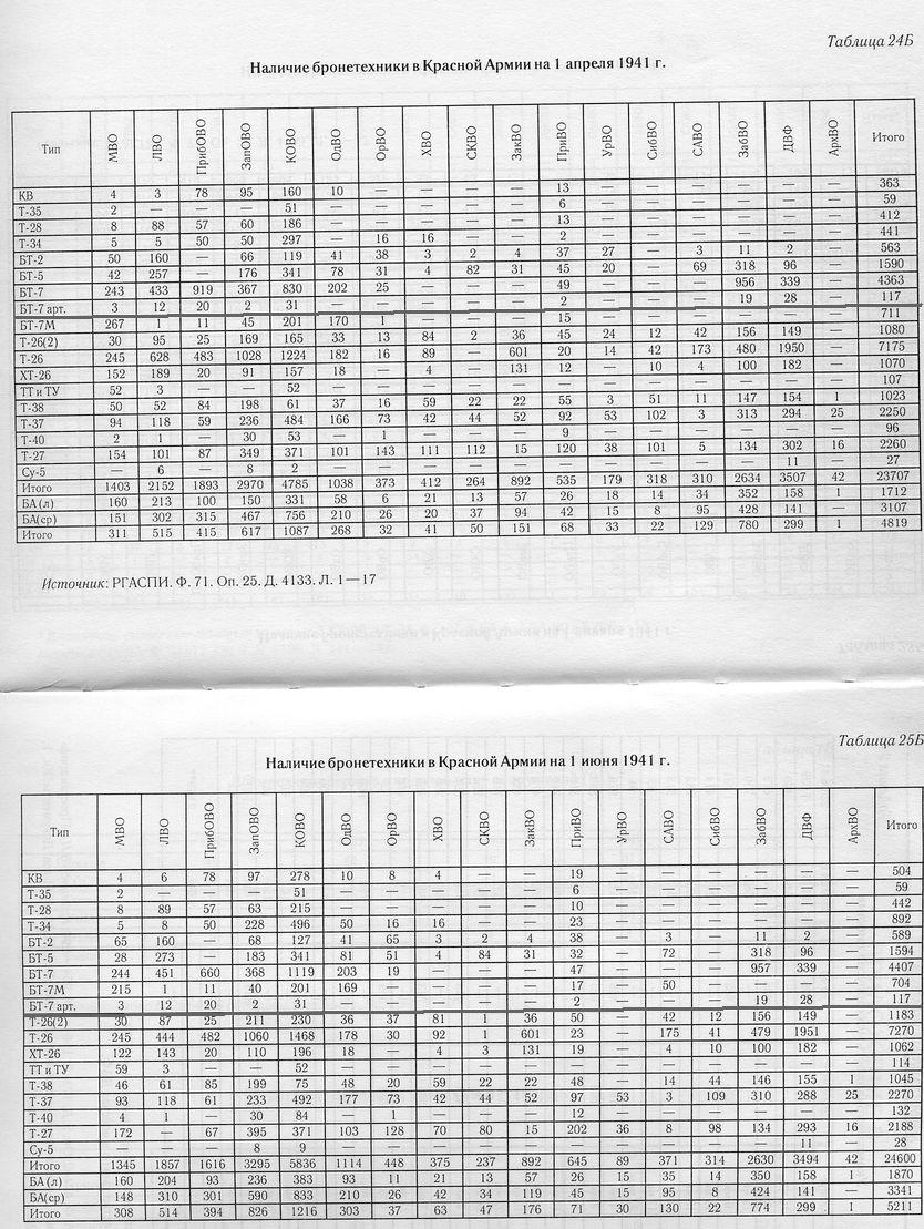

нужна таблица на 1 апреля 1941 г
кто может выложить?
СообщениеДобавлено: 30 сен 2016, 22:13
Сообщения: 303
Вот таблица на 1.4.41 со ссылкой на РГАСПИ. Это нужно?
Вроде бы из Мельтюхова, но у меня с просторов Интернета.
Комментарий к файлу: 1.4.41 - 1.6.41
415a3fd52397.jpg [ 239.52 КБ | Просмотров: 20751 ]

как объяснить рост танкового парка
например
в округах 1 апреля/ июня
допустим т-28 412/442
рем базы 44/39
бт-2 округа 563/580
рем базы 7/7
Как минимум, ошибками в сводках.
Например, для Т-35, исходя из приведенных выше таблиц:
1.12.40 - 59
1.1.41 - 56 (не учтены машины КОВО, находившиеся в капремонте)
1.4.41 - 59
1.6.41 - 59
СообщениеДобавлено: 02 окт 2016, 16:11
А есть такая же на 1 февраля 1941г?
например
рем базы 44/39
бт-2 округа 563/580
рем базы 7/7
Видимо происходило это вследствие перевода техники из одной категории в другую. С началом года небольшую часть негодных к эксплуатации танков перевели в 3-ю либо 4-ю категории. Шёл процесс укомплектования очередной волны Мехкорпусов и со складов и рембаз "выгребали" всё, что было на гусеницах. Не исключено, что и из ОСОАВИАХИМа что-то тоже попало в РККА (конечно, это не касается танков Т-28). Кстати, с Т-28-ми уже ранее разбирались - почему так изменялась численность.

Скорее всего это дефект учетности. Засчитаны могли быть, как имеющиеся налицо в соединении машины, так и с учетом находящихся где-то в капремонте. Наиболее полную информацию содержит ведомость от 1.06.1941. Выпуск - потери, переделки, поставки... = наличие, действительно сходится. Практически всех перебрал
