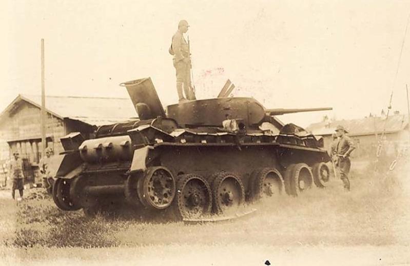

5592072.jpg [ 100.14 КБ | Просмотров: 59274 ]
Подбитый БТ-5.jpg [ 100.7 КБ | Просмотров: 59274 ]

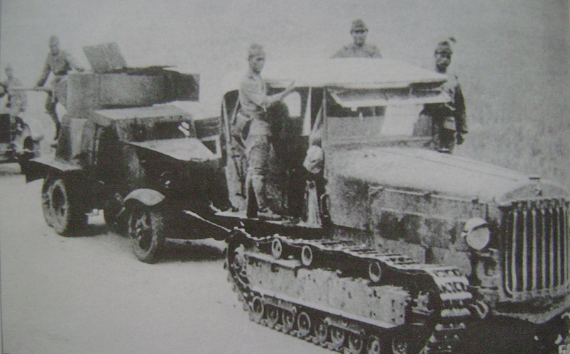

Трофейный БА-10А.
0_c23a6_b58c6ca5_XL.jpg [ 89.76 КБ | Просмотров: 59274 ]
СообщениеДобавлено: 20 окт 2014, 20:55
трофейный БА-6 из 9-й МББр..jpg [ 173.84 КБ | Просмотров: 59269 ]
28828200.jpg [ 191.32 КБ | Просмотров: 59269 ]
Два БА-6 из 9-й МББР. Трофеи японцев. Захвачены в боях в июле 1939г. Фото из книги М.Коломийца" по боям у р.Халхин-гол.
