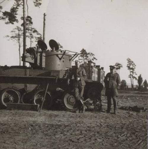

И еще по ЗапОВО. Якобы там было два танка к началу войны.
Один из них был захвачен немцами в районе Бельска.
bt7a_024.jpg [ 74.14 КБ | Просмотров: 30734 ]
Но тогда речь может идти только о 13-м механизированном корпусе, в котором всего 15 танков БТ было, да и те в 208-й мотодивизии.
