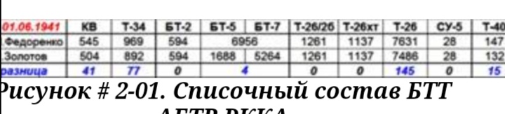

Вот разница между федоренко и справочником
Бт 4 и т-26.
Вероятно машины 5 категории
Screenshot_20230915_093147.jpg [ 41.27 КБ | Просмотров: 27623 ]

Разница по КВ и Т-34 - это та техника, которую выпустили, но не успели отгрузить?
СообщениеДобавлено: 17 сен 2023, 20:27
Да

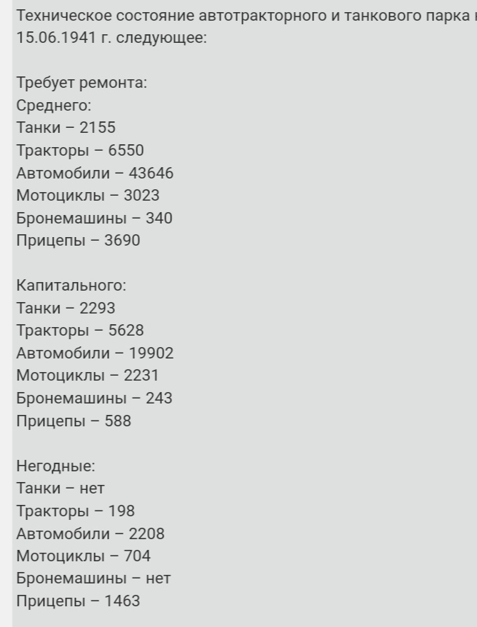

А вот тут в докладе федоренко
Пишет, что не годных танков нет
Screenshot_20230917_182430.jpg [ 73.43 КБ | Просмотров: 27574 ]

Ведомость наличия танков составлена с большими ошибками.
Причины.
Не учтено движения техники и сами себя запутались категориями машин и обезличкой.

Тут ещё вот какая штука. по ходу дела, для укомплектования мехкорпусов не хватало даже ремонтной техники, по-этому из 5-й категории переводили в 4-ю танки, которые ещё хоть как-то могли отремонтировать. Потому и "негодных" танков не было.
