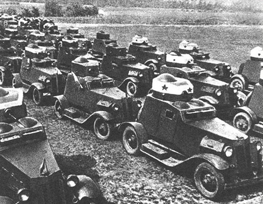

подскажите что за БА
ба.jpg [ 105.24 КБ | Просмотров: 37640 ]
 Заголовок сообщения: Re: Довоенные легкие БА
СообщениеДобавлено: 10 июл 2016, 21:59
ФАИ
