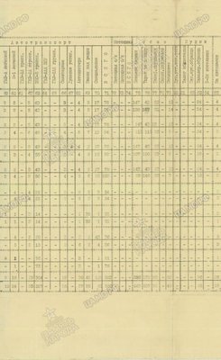

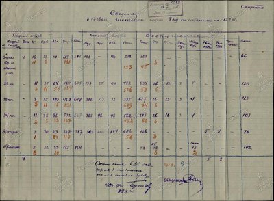

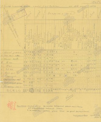

дальше
00000063.jpg [ 110.33 КБ | Просмотров: 61543 ]
000000062.jpg [ 103.9 КБ | Просмотров: 61543 ]
00000061.jpg [ 106.57 КБ | Просмотров: 61543 ]

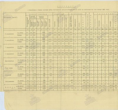

ещё
00000064.jpg [ 82.75 КБ | Просмотров: 61542 ]

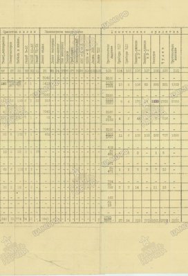

дислокация
00000042.jpg [ 91.21 КБ | Просмотров: 61528 ]
00000041.jpg [ 62.49 КБ | Просмотров: 61528 ]

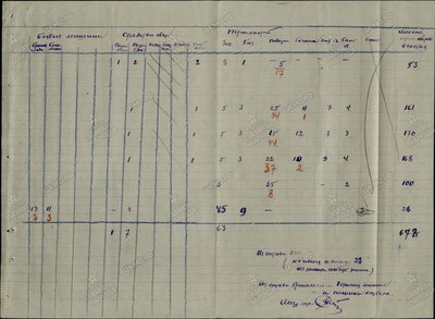

документы 5 кд
00000021.jpg [ 97.15 КБ | Просмотров: 61522 ]
00000020.JPG [ 85.85 КБ | Просмотров: 61522 ]
