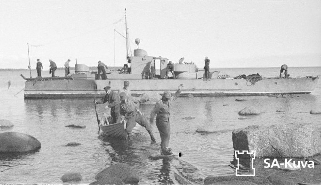

Можно ещё добавит информацию по орудиям Л-10 в башнях Т-28, стоявших на БКА.
На КБФ - на 1.06.1941г - 14 орудий, из них 4 стояло на четырёх БКА пр. 1125 (по одному орудию). Один из этих катеров - №215 - в августе 1941г стал трофеем финнов, которые после ремонта использовали его на Онежском озере и в Финском заливе в 1941-44гг. Затем в 1944г катер был возвращён СССР и в составе КБФ получил уже другой номер - БК-60.
БК-215 у финнов
38404160.jpg [ 105.73 КБ | Просмотров: 22698 ]
БКА-215 у финнов.jpg [ 91.28 КБ | Просмотров: 22698 ]
Кроме того, орудия Л-10 в танковых башнях Т-28 стояли на следующих БКА:
Проекта 1124 - 1 ед. БКА №62 ( зав. №309, вст. в строй 6.10.1941г) Онежской ВФ.
Проекта 1125 - 14 ед.
№№ 201, 202, 203, 204, 301, 302, 303, 304, 401, 402, 502, 503, 504, 505.( все вступили в строй летом 1940г) Дунайская ВФ (перечислены из состава КБФ 17.12.1940г, прибыли по железной дороге из Ораниенбаума в Измаил 6.06.1941г).
