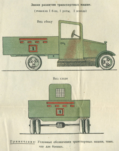

Кто-нибудь разбирается в теме обозначений на транспортных машинах в РККА?
Согласно Боевому уставу механизированных войск (Часть 1. Строи и боевые порядки танков) 1932 г. транспортные машины получили такие же обозначения, как и боевые машины в виде сплошных и пунктирных полос, а также цифр в квадратах.
боевой устав ММВ 1932.jpg [ 141.82 КБ | Просмотров: 10859 ]
