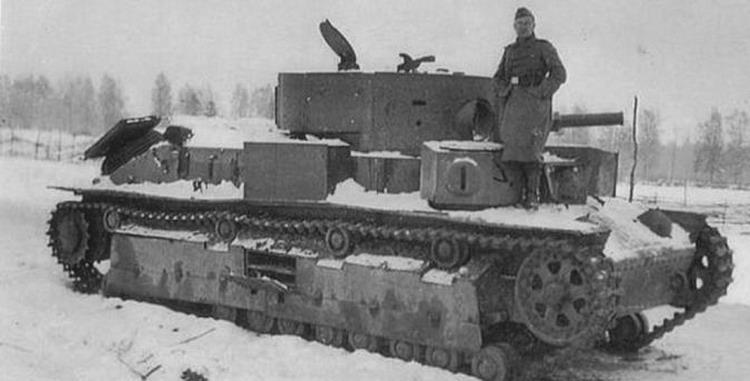

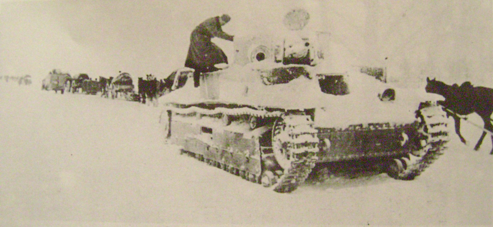

Где могли быть подбиты эти танки?
big_t28-018-005.jpg [ 37.72 КБ | Просмотров: 75296 ]
big_t28-041-008.jpg [ 62.43 КБ | Просмотров: 75296 ]
танк вып. 1938г с Л-10.jpg [ 88.65 КБ | Просмотров: 75296 ]
 Заголовок сообщения: Re: Потери АБТВ РККА в 1941г.
СообщениеДобавлено: 23 ноя 2016, 21:14

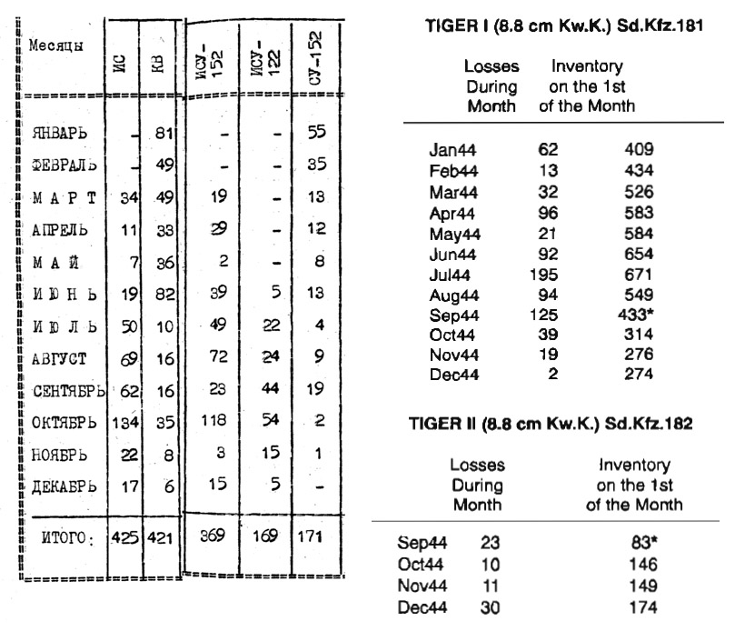

Безвозвратные потери за 1944 год
15977724_original.jpg [ 160.98 КБ | Просмотров: 69990 ]
СообщениеДобавлено: 22 май 2020, 23:06
О-о! ЗдОрово! есть 1944г - ИС-1 и ИС-2. и по КВ есть! Славно! Вот только "Черчиллей" не хватает. а то, что у них потери были в 1944г - 100%. Можно попробовать самим вычислить.
Безвозвратные потери на 1.01.1944г - 160 машин (в т.ч. с 1.01 по 1.07. 44 - 29 ед).
Потери на 1.01.1945г - 195 машин.
Получаем потери за 1944г - 35 машин.
Итого потери тяжёлых танков за 1944г - 881 машина, по тяжёлым САУ - 709 машин.
А по официальной статистике потери (округлённо) составили 0,9 тыс. тяж. танков и 0,9 тыс ед.
Нестыковочка :))))
