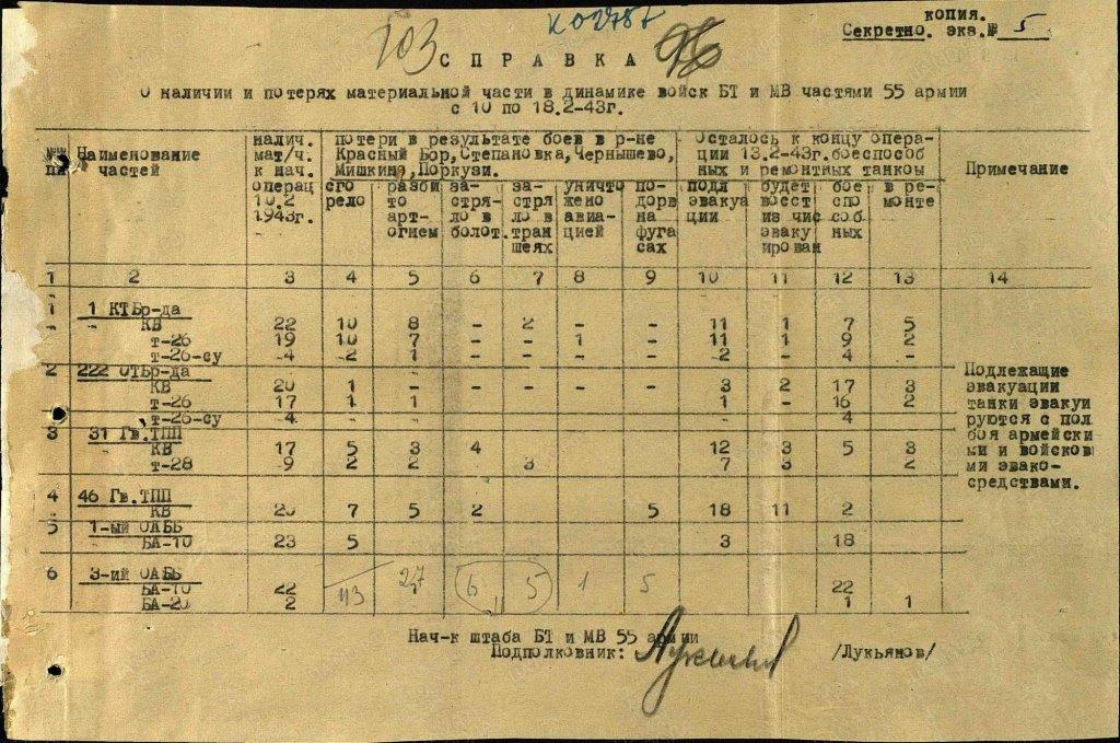

танковый зоопарк ЛЕНФ.
в феврале 1943 потерянно два танка т-28 больше ЛЕНФ Т-28 не терял

Например, один Т-28 пришел в ВАММ с завода №8 во второй половине декабря 1944 и далее оставался там. Еще один танк, проходящий по категории "прочие отечественные", был в учебном полку ВАММ - возможно тоже Т-28?
Один Т-28 пришел из ремонта в конце 1945 в некое учебное заведение, которое я не смог расшифровать и не записал, к сожалению.
А восемь саратовских училищных Т-28 исчезли из сводок ПриВО между 20 мая и 1 июня 1943 года. Куда - пока неясно.

Все восемь с февраля 1943 разом (то есть сразу за просьбой начальника училища к ГАБТУ передать Т-28 и Т-35 на бронепоезда или ДОТы) переходят в графу "требующие капремонта", хотя до этого два числились исправными, а три - требующими среднего ремонта.
Так что передать их могли только если на ремзавод или склад, явно не прямо на фронт. Учитывая то, что один потом попал в Кубинку и жив до сих пор, на фронт они в итоге попали как минимум не все.
При этом, Т-35, находившиеся в том же статусе "требующие капремонта / не подлежащие восстановлению", в округе продолжали числиться, то есть "двадцать восьмые" действительно куда-то передали или списали. Странно, но в приказах по училищу упоминания об их исключении из списков в мае-июне 1943 найти не удалось

Нашлось одиночное упоминание о передаче "маш. Т-28 в в/склад 25 г. Омск" согласно открытому листу от 11.09.1944 и наряду обтеда АБТВ ПриВО от 10.08.1944. Из книг учета училища вооружение, убывшее с этой или этими "маш.", было списано приказом от 25.09.1944.
Если это только не опечатка в Т-26, поскольку никаких других упоминаний саратовских Т-28 между маем 1943 и сентябрем 1944 найти не удалось.
