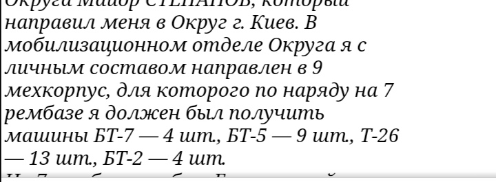

Я в курсе сколько было танков в на 22 июня 131 мсд.
Эти цифры не обсуждем.
Речь о общем количестве танков в 9 механизированном корпусе.
Примерно 156 бт.,
Цифра 167 у меня вызывает сомнения

Хотя, что и как учитывать
Тб отряда Мотыкина
