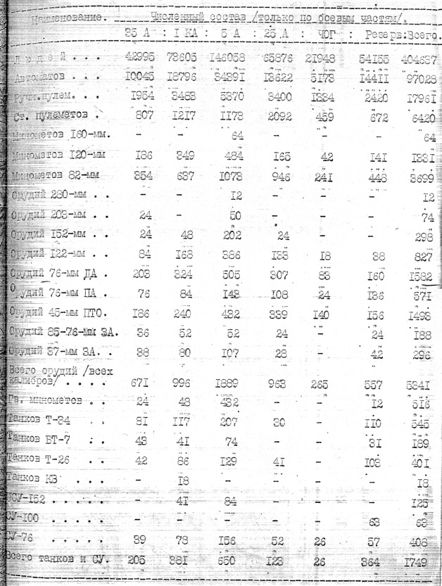

Численный состав бронетехники 1-го ДВФ на начало советско-японской войны.
ЦАМО РФ, фонд 234, опись 3213, дело №397, л.17
17384438_original.jpg [ 192.88 КБ | Просмотров: 17299 ]

"В усиление 6-я гвардейская танковая армия получила 36-ю и 57-ю мотострелковые дивизии, зенитную артиллерийскую дивизию, 208-ю самоходную артиллерийскую бригаду, две лёгкие артиллерийские бригады, два артиллерийских полка РГК и моторизованную инженерную бригаду. К началу боевых действий в армии было 185 M4A2 (76)W, 416 Т-34-85, 193 СУ-100, 26 СУ-76, 177 БТ-5 и БТ-7, 22 Т-26"
Из 185 Шерманов 183 было в 9-м гв мк
Корпус усилили 57-й мотострелковой дивизией, 208-й самоходной артиллерийской бригадой и 1141-м пушечным артиллерийским полком. Из бронетехники добавилось 26 СУ-76, 65 СУ-100, 11 Т-26 и 100 БТ-5 и БТ-7
В 389-м гвардейском самоходном артиллерийском полку насчитывалось 23 СУ-100.
В 208-й САБР было не 65 СУ-100, а 63 СУ-100 и 2 Т-34 - в качестве командирских машин. Общее число БТТ - 65 ед.
По поводу 100 БТ-5/7 - реально 9-й гв. МК усилили двумя батальонами танков БТ, которых насчитывалось 90 танков БТ-7 (по другим данным - 87 машин. видимо - боеготовых).
Расклад по 6-й гв. ТА уже давался.
viewtopic.php?f=70&t=291&start=40 и следующие 3 страницы.

СообщениеДобавлено: 06 сен 2020, 22:26
ещё
Здесь писарь накосячил.)))) В 75-й бригаде записано 29 танков, а реально было 81. В 48-м ОТТП (а не в 480-м ТТП) вообще таки не значатся. А там как раз было 29 КВ. И в примечании у них числится "73" - это что? Столько БТР??? :))) Реально, там должно быть написано 0/3 - т.е. 0 тракторов и 3 БТР.
Общее число танков - верное.
 Заголовок сообщения: Re: Танки на Дальнем Востоке.
СообщениеДобавлено: 12 сен 2020, 22:22
В 48-м ттп было 18 боеспособных КВ и 3 в ремонте вне части
СообщениеДобавлено: 18 сен 2020, 14:48
Да, всё верно. Это уже я ошибся :)
Интересно, где эти три КВ-эшки на ремонте были.
Кстати, сдаётся мне, что накануне боёв к ним в полк ИСы прибыли, но они не успели их освоить. Так что вполне может быть, что в полку имелось в наличии как раз 29 машин.
