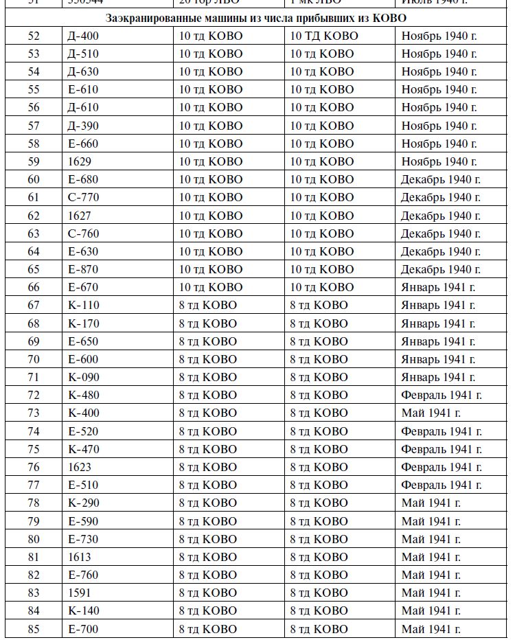

Таблица

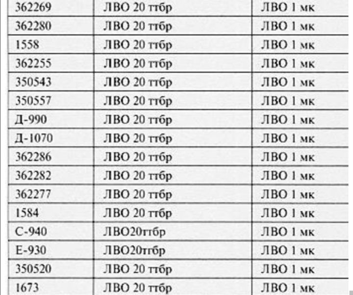

Screenshot_20240704_202139.jpg [ 180.82 КБ | Просмотров: 11621 ]
 Заголовок сообщения: Re: Т-28
СообщениеДобавлено: 04 июл 2024, 22:28

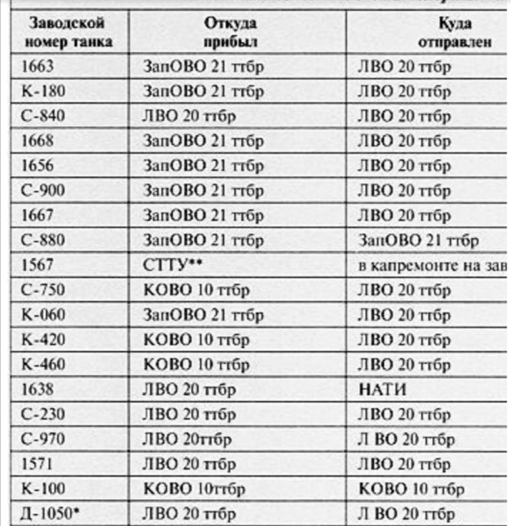

Сообщения: 1209
Таблица 2
Screenshot_20240704_202640.jpg [ 145.54 КБ | Просмотров: 11615 ]
СообщениеДобавлено: 04 июл 2024, 22:36

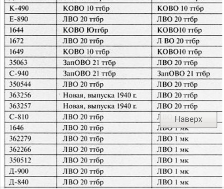

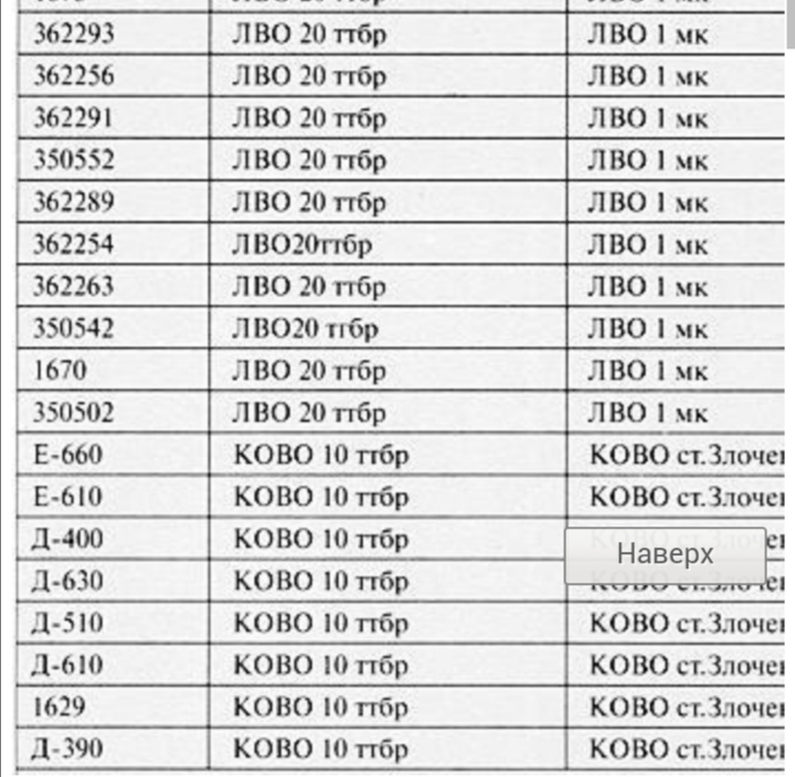

Сообщения: 1209
Табл 3 и 4
Screenshot_20240704_203102.jpg [ 137.66 КБ | Просмотров: 11607 ]
Screenshot_20240704_203325.jpg [ 161.87 КБ | Просмотров: 11607 ]

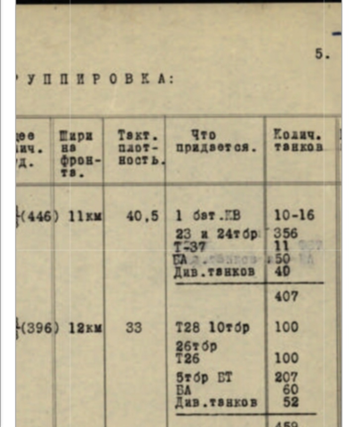

По танкам 1 мк.
В конце ноября месяца 1940 из 3 танковой дивизии на кировский завод поступило 17 танков под экранировку. И так далее по тексту
В июне в капремонте в ЛВО числилось 18 танков, из них 1 бывший Т-28 из ВАММ, 7 из 1-й ТД. Откуда еще 10 машин, не знаю. Вопрос: с чего вы взяли, что эти машины были на экранировке???
Из книги шеина порядок в танковых войсках.
Начало документа я вам выложил
