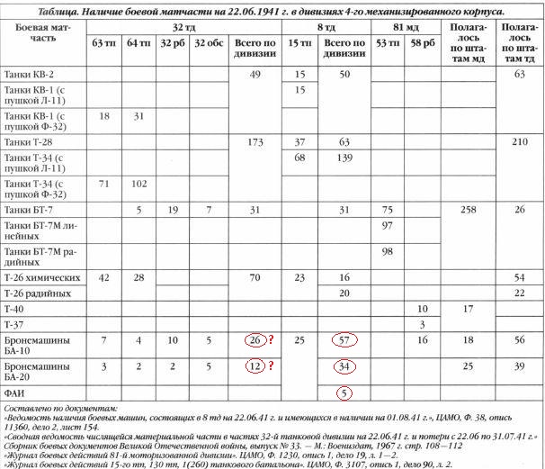

Есть и вот такое
Снимок экрана (353).jpg [ 110.47 КБ | Просмотров: 37447 ]
 Заголовок сообщения: Re: БА в МК КОВО
СообщениеДобавлено: 25 окт 2024, 23:33
Есть и вот такое
У меня по тд с документов 34 и 12 тд.

В итоге получается
4-й мк
Управление – 5 БА-20, 5 БА-10
8-я тд – 5 ФАИ, 34 БА-20, 57 БА-10
32-я тд – 17 БА-20, 28 БА-10
81-я мд – 25 БА-20, 18 БА-10
"Поступило в корпус 23 машины.
Из них в 32 тд 19 ба-10"
Всего - 194
Разница 4. Какие? МЦП?
Указывается, что на 22.06 было 198 БА
