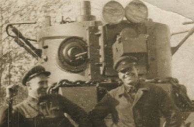

Бт7а с заглушкой
IMG_20250918_133821.jpg [ 224.92 КБ | Просмотров: 660 ]
