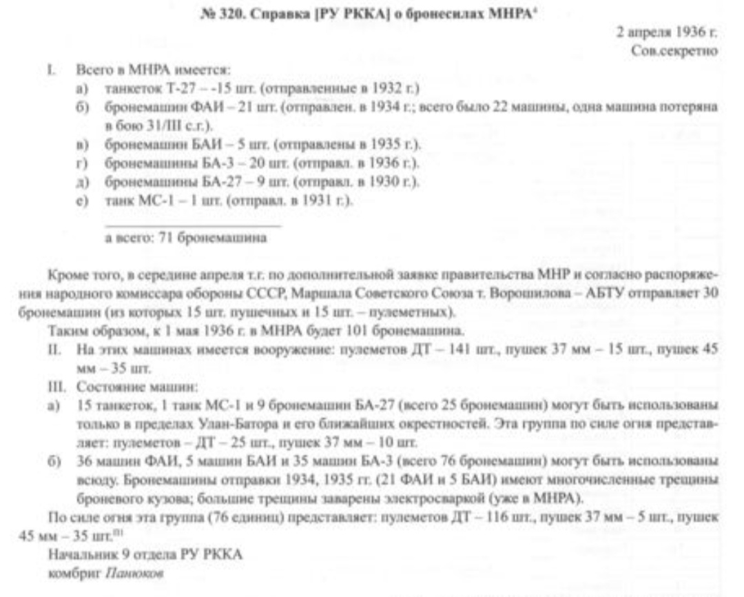

Может повтор не помню.
IMG_20250416_223455.jpg [ 181.88 КБ | Просмотров: 12128 ]

СообщениеДобавлено: 17 апр 2025, 18:22
Получается, что 5 БА-3 вернули.
На 1.01.1941 в частях МНРА 108 средних БА: 5 БАИ, 15 БА-3, 77 БА-6 и 11 БА-10

СообщениеДобавлено: 17 апр 2025, 19:17
6 кавалерийская дивизия мнр потеряла безвозвратно 5 бронемашин 1939 году.
Может эти?
 Заголовок сообщения: Re: Довоенные средние БА
СообщениеДобавлено: 17 апр 2025, 20:38
Вот может их и вернули в Союз для КР
СообщениеДобавлено: 21 апр 2025, 12:44
"АВТОМОТОЭКСПОРТ
21.12.36
№ 0/45/111
Начальнику АБТУ РККА комдиву Бокису
По вопросу: О расчетах за авто-броне имущество
Начальник 9-го отдела Разведупра РККА комбриг Понюков письмом за №91746 от 10 декабря 1936 г. препроводил нам сводную ведомость на отправленное Вами в 1936 г. в Улан-Удэ авто-броне имущество.
По просьбе т.Понюкова мы должны произвести расчет с Вами за упомянутое имущество.
В Вашей сводной ведомости указаны 20 штук бронеавтомобилей БА-6, которые мы оплатили полностью Ижорскому заводу. Означенные бронеавтомобили Ижорский завод нам отпустил из числа вышедших из капитального ремонта бронеавтомобилей БА-3, а не БА-6, каковые принадлежали Вам.
Ижорский завод должен был возместить Вам полностью это количество бронеавтомобилей БА-6 с полным вооружением."
Возможно эти БА-3 и были ранее БАИ
