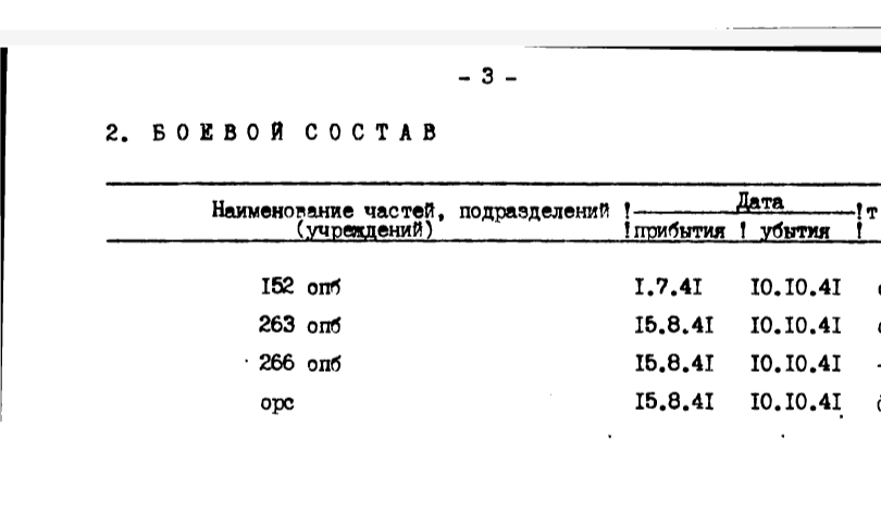

Обзор
21 упр сформировано 4.06.1941.
152 опб срок готовности к 1 июля 1941 г
IMG_20250703_173719.jpg [ 68.21 КБ | Просмотров: 3127 ]
