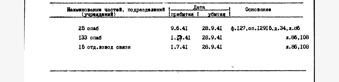

61 ур полоцкий
Везде включают 133 опаб) это ошибка.
Даже в справочнике опечатка.
133 планировали сформировать к 1 октября 1941.
При мобилизации были сформированы 155 и 156 опабы
IMG_20250718_204409.jpg [ 68.81 КБ | Просмотров: 1999 ]

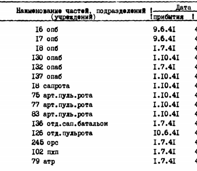

62 Брест-Литовск
Забыли 126 пульроту.
В справочнике ошибочно указано 18 опаб к 1 июля(он кадровый)
IMG_20250718_205440.jpg [ 118.49 КБ | Просмотров: 1999 ]

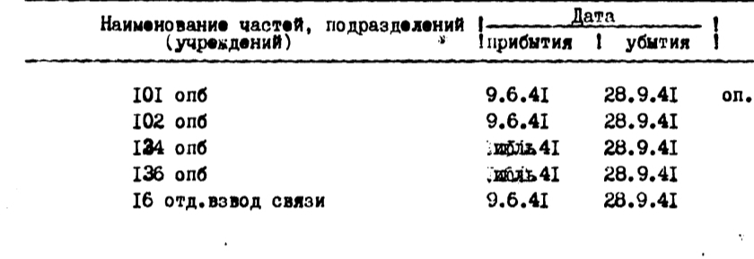

63 минский
Добавить роту связи.
134 и 136 опабы к 1 октября (ошибка в справочнике июль)
IMG_20250718_210038.jpg [ 66.27 КБ | Просмотров: 1997 ]

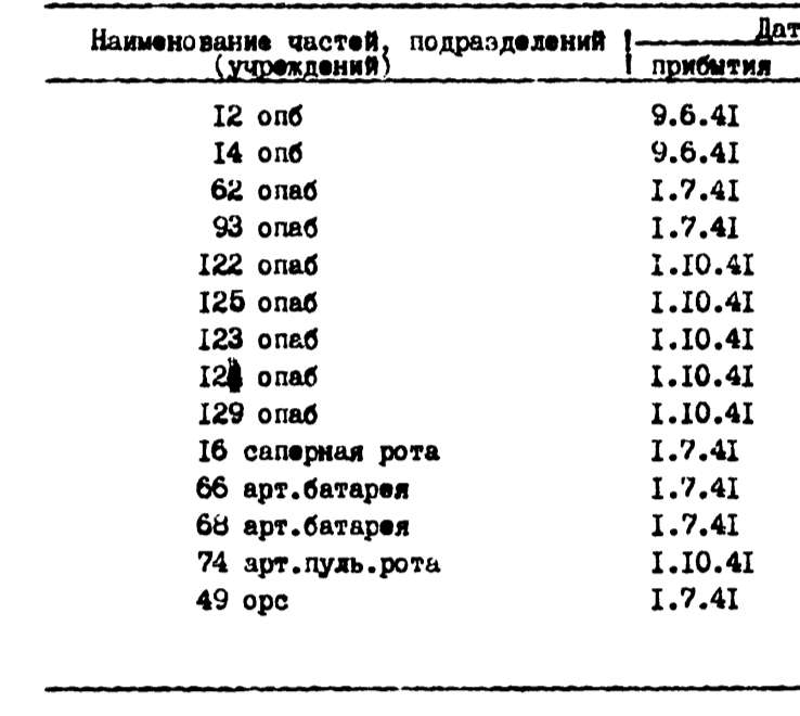

64 ур вот, что в справочнике
IMG_20250718_210616.jpg [ 120.27 КБ | Просмотров: 1988 ]

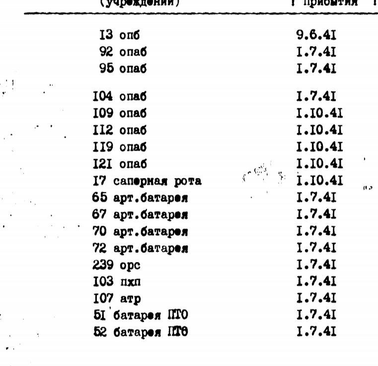

66 осовецкий.
Один кадровый 13 опаб.
Что такое роты пто тоже без понятия в детективе на формирования от 8 июня их нет. (Возможно это танки мс-1 на ходу.?????)
IMG_20250718_212059.jpg [ 152.89 КБ | Просмотров: 1968 ]

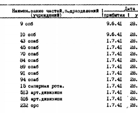

68 ур Гродненской ур
Добавить не чего.
IMG_20250718_212656.jpg [ 80.9 КБ | Просмотров: 1959 ]
 Заголовок сообщения: Re: Боевой состав УР на 22 июня 1941
СообщениеДобавлено: 18 июл 2025, 23:56
Добавить не чего.
Допущена ошибка 1 июля 43 , 45,70 опабы
1 октября 84,89,91,94 опабы
