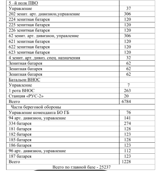

Я не могу понять 424 батарея в Таллине в составе 14 озад
И 424 батарея в Кронштадте?? Где опечатка
 Заголовок сообщения: Re: Части БО ВМФ на июнь 1941
СообщениеДобавлено: 08 окт 2025, 14:01
Наличие сил пво на 24 августа в Таллине.
В то же время в Кронштадте была 424 батарея.
Весной 1941 планировалась формирования трёх батарей 85 мм орудий в Кронштадте
Для 1,2,3 озад.
1 озад 411
2 озаде номер 420.
3 озаде 434 почему он получил номер 424 не ясно
