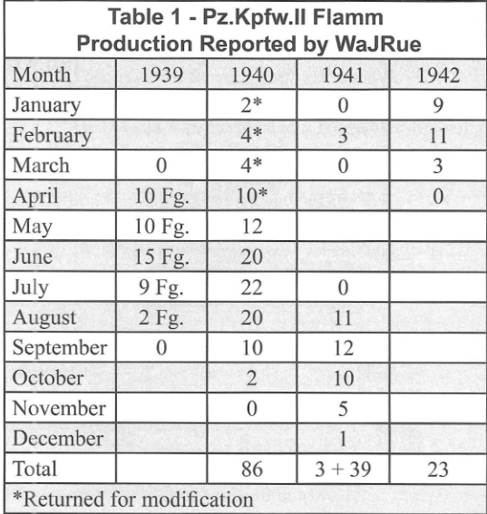

Panzer tracts № 23 дает другие данные:
май 12
июнь 20
июль 11
Выпущено вновь
июль 11
август 20
сентябрь 10
октябрь 2
Последние 3 сдали в феврале 1941
Кроме того к сентябрю 1939 уже имелись 3 прототипа, построенные на шасси опытных Pz II D.
СообщениеДобавлено: 10 июл 2022, 18:18

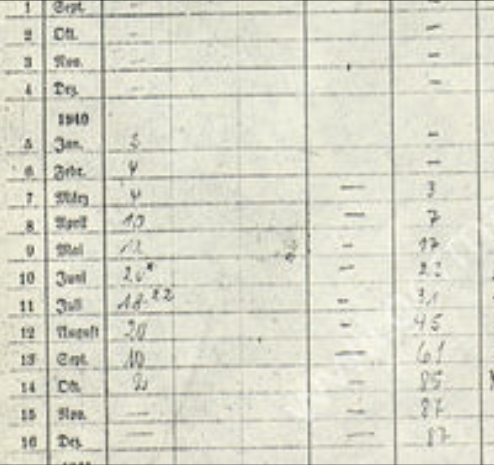

Вот
upload_2022_07_10_16_17_58_284.jpg [ 122.72 КБ | Просмотров: 19928 ]
СообщениеДобавлено: 10 июл 2022, 18:21

На другой стороне пометка о переделки т-2 в огнеметные
