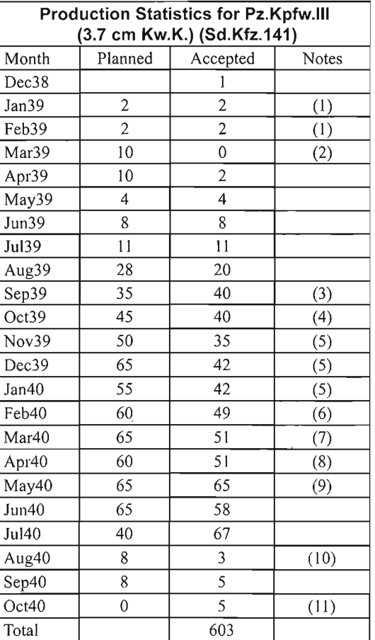

"Т-3 с 37 мм"
Производство не везде верно:

СообщениеДобавлено: 10 июл 2022, 19:06

СообщениеДобавлено: 10 июл 2022, 19:23

СообщениеДобавлено: 10 июл 2022, 19:52
"Т-3 с 37 мм"
1939
9-40
10-40
11-35
12-42
1940
1-42
2-49
3-51
4-51, из них 6 были переделаны в StuG IIIA
5-65, из них 1 был продан СССР
6-58
7-67
8-3
9-5
10-5
Потери (безвозврат) - Польша 26, Франция 124
Первая цифра выпуск. Последния сдано.
Screenshot_20220710_174651.jpg [ 189.63 КБ | Просмотров: 19894 ]

СообщениеДобавлено: 10 июл 2022, 19:58
Потери апрель 6.
Май 110.
Июнь 25
СообщениеДобавлено: 10 июл 2022, 20:24
6 машин апреля это и есть передача шасси под StuG. Это произошло потому, что 6 StuG Вермахта были переданы LSSAH.
Насчет потерь во Франции - это вообще Операция "Ы". Машины снимались с баланса Вермахта и отправлялись на заводы. Часть из них отремонтировали, а часть разобрали. Однако у немцев на этот счет было однозначно сказано, что за эти две кампании они окончательно лишились 150 Pz III.

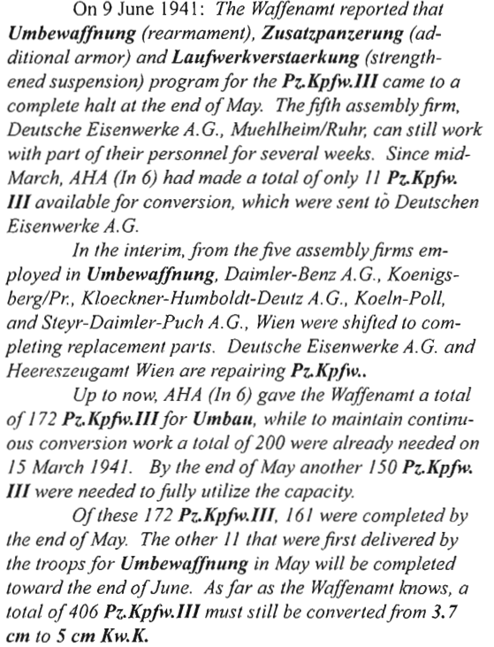

Вот еще интересное по перевооружению
Снимок экрана (226).png [ 234.05 КБ | Просмотров: 19857 ]
СообщениеДобавлено: 10 июл 2022, 22:14
