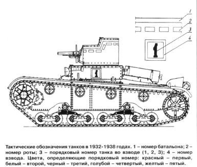

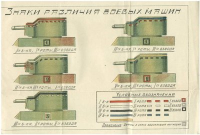

Система тактических обозначений, предписанная для нанесения на гусеничной и колесной технике, хорошо известна и описывается приложенными иллюстрациями.
Но ни на одной из подобных картинок я не видел обозначений командирских машин - командира роты, батальона, а может, и полка, если где-то ему полагалась машина с тактическим знаком по штату. Известно ли, какие они должны были нести обозначения?
Логично предположить, что на машине командира роты должны были отсутствовать квадраты с цифрами, а у командира батальона должна была остаться только одна сплошная полоса (поэтому и реставрированный белорусский БТ-7 с одной белой полосой приписывали командиру батальона).
Но есть ли какие-то источники и точные данные на этот счет?

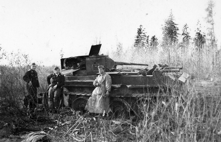

Здесь квадраты с "Т" перекрывают место, где должны были быть линии. Кроме того, цвет "штатного" квадрата соответствовал взводу, поэтому непонятно, какого цвета был бы танк у командира роты, и зачем он ему вообще. Не думаю, что это имеет отношение к системе ТЗ 1932-38 годов. После ее отмены летом 1938 года в различных частях до войны много новых вариантов ТЗ появлялось. О чем вы, собственно, и упомянули.
На фотографиях и в хронике освободительных походов немало интересного на этот счет попадается. Правда, в половине случаев это временные колонные знаки. На БТ 7 мк тоже, если я не ошибаюсь, квадрат с цифрами ("15") на корме башни в качестве колонного знака - по соседству с ромбом с цифрой на корме корпуса, который был уже обозначением части. Пустых квадратов на БТ 7 мк не видел или не помню. Квадраты без цифр на корме башни встречались и на Т-26 19 мк (скорее всего, 43 тд).
А квадраты довоенной системы на БТ действительно наносились на башни, но на тех фотографиях, которые мне известны (см. вложения), они, скорее всего, проступили из-под сгоревшего верхнего слоя краски, и выгорели цифры внутри квадратов, или они не видны на фоне обгоревшего борта в черно-белом отображении, или их там и не было, сказать сложно.
(070721014852)_btk_BT_TROFEI_199.jpg [ 58.27 КБ | Просмотров: 12033 ]
(070720102121)_043.jpg [ 229.81 КБ | Просмотров: 12033 ]

вот это как раз неудачный пример. Эта группа БТ-7, оставленных на ж/д станции, похоже меняла своего хозяина. Эти номера написали на башнях уже в сентябре. Так считает Коломиец, и похоже он прав.
Ну с уголками это просто типа догадка- не обязательно что они именно такое предназначение имели. Тем более эти БТ-5 на первом моем фото похоже пришли из ТП кавалерийской дивизии. Ваше второе фото м.б. Вязьма?- большие пространства..

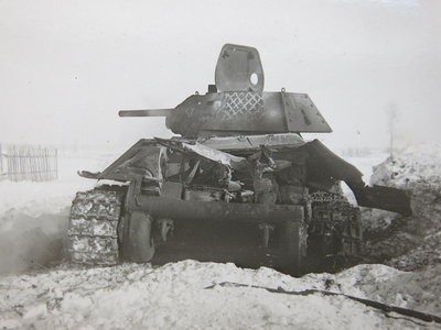

PS Кстати один из интересных примеров уголка с цифрой/буквой.. что это все могло обозначать :) ?
t34zima.JPG [ 198.96 КБ | Просмотров: 12022 ]
