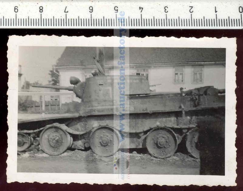

Здесь квадраты с "Т" перекрывают место, где должны были быть линии. Кроме того, цвет "штатного" квадрата соответствовал взводу, поэтому непонятно, какого цвета был бы танк у командира роты, и зачем он ему вообще. Не думаю, что это имеет отношение к системе ТЗ 1932-38 годов. После ее отмены летом 1938 года в различных частях до войны много новых вариантов ТЗ появлялось. О чем вы, собственно, и упомянули.
На фотографиях и в хронике освободительных походов немало интересного на этот счет попадается. Правда, в половине случаев это временные колонные знаки. На БТ 7 мк тоже, если я не ошибаюсь, квадрат с цифрами ("15") на корме башни в качестве колонного знака - по соседству с ромбом с цифрой на корме корпуса, который был уже обозначением части. Пустых квадратов на БТ 7 мк не видел или не помню. Квадраты без цифр на корме башни встречались и на Т-26 19 мк (скорее всего, 43 тд).
А квадраты довоенной системы на БТ действительно наносились на башни, но на тех фотографиях, которые мне известны (см. вложения), они, скорее всего, проступили из-под сгоревшего верхнего слоя краски, и выгорели цифры внутри квадратов, или они не видны на фоне обгоревшего борта в черно-белом отображении, или их там и не было, сказать сложно.
(070721014852)_btk_BT_TROFEI_199.jpg [ 58.27 КБ | Просмотров: 12031 ]
(070720102121)_043.jpg [ 229.81 КБ | Просмотров: 12031 ]
