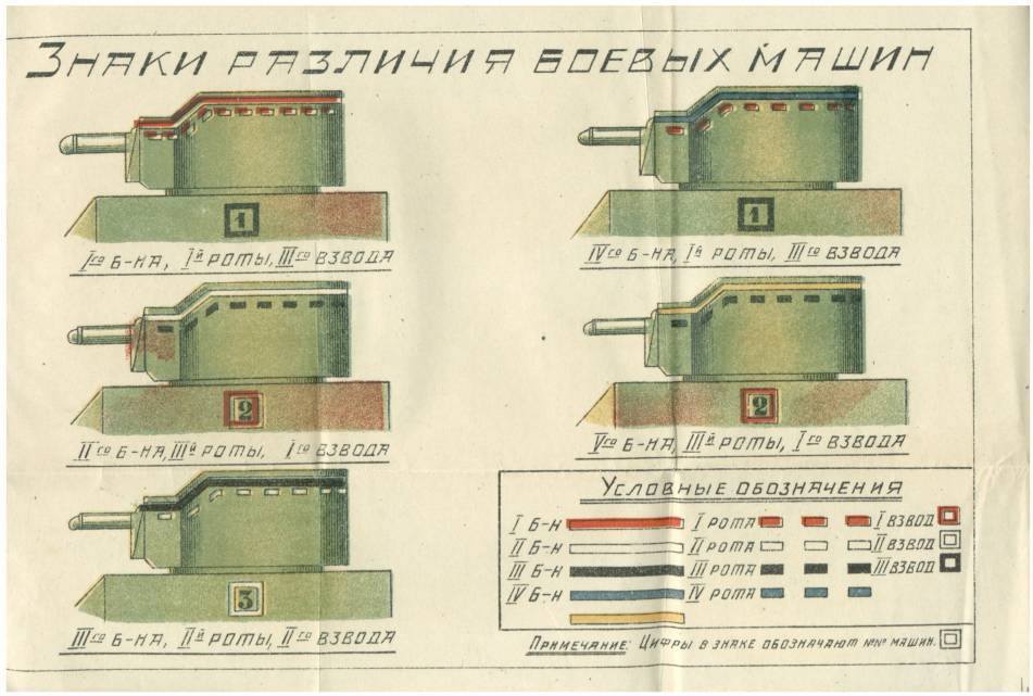

Система тактических обозначений, предписанная для нанесения на гусеничной и колесной технике, хорошо известна и описывается приложенными иллюстрациями.
Но ни на одной из подобных картинок я не видел обозначений командирских машин - командира роты, батальона, а может, и полка, если где-то ему полагалась машина с тактическим знаком по штату. Известно ли, какие они должны были нести обозначения?
Логично предположить, что на машине командира роты должны были отсутствовать квадраты с цифрами, а у командира батальона должна была остаться только одна сплошная полоса (поэтому и реставрированный белорусский БТ-7 с одной белой полосой приписывали командиру батальона).
Но есть ли какие-то источники и точные данные на этот счет?
Тактические обозначения 1932-1938.jpg [ 29.2 КБ | Просмотров: 11951 ]
Знаки различия боевых машин.jpg [ 79.33 КБ | Просмотров: 11951 ]

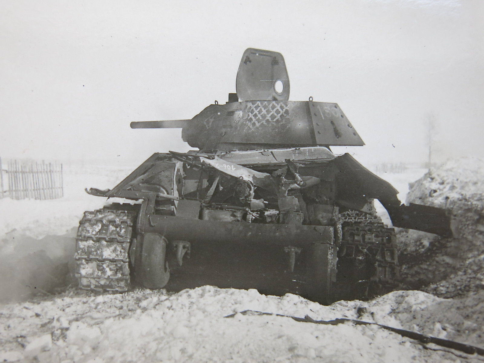

PS Кстати один из интересных примеров уголка с цифрой/буквой.. что это все могло обозначать :) ?
t34zima.JPG [ 198.96 КБ | Просмотров: 11928 ]
Данных нет.
Могу предположить, что раз танки командования выделялись в штатах в некие особые подразделения, они могли иметь такую же систему знаков, но полосы другого цвета, вот и все. Тогда на них даже номера машин во взводе будут.
